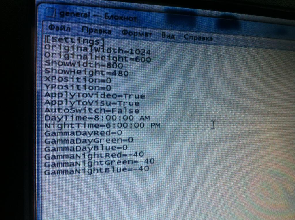

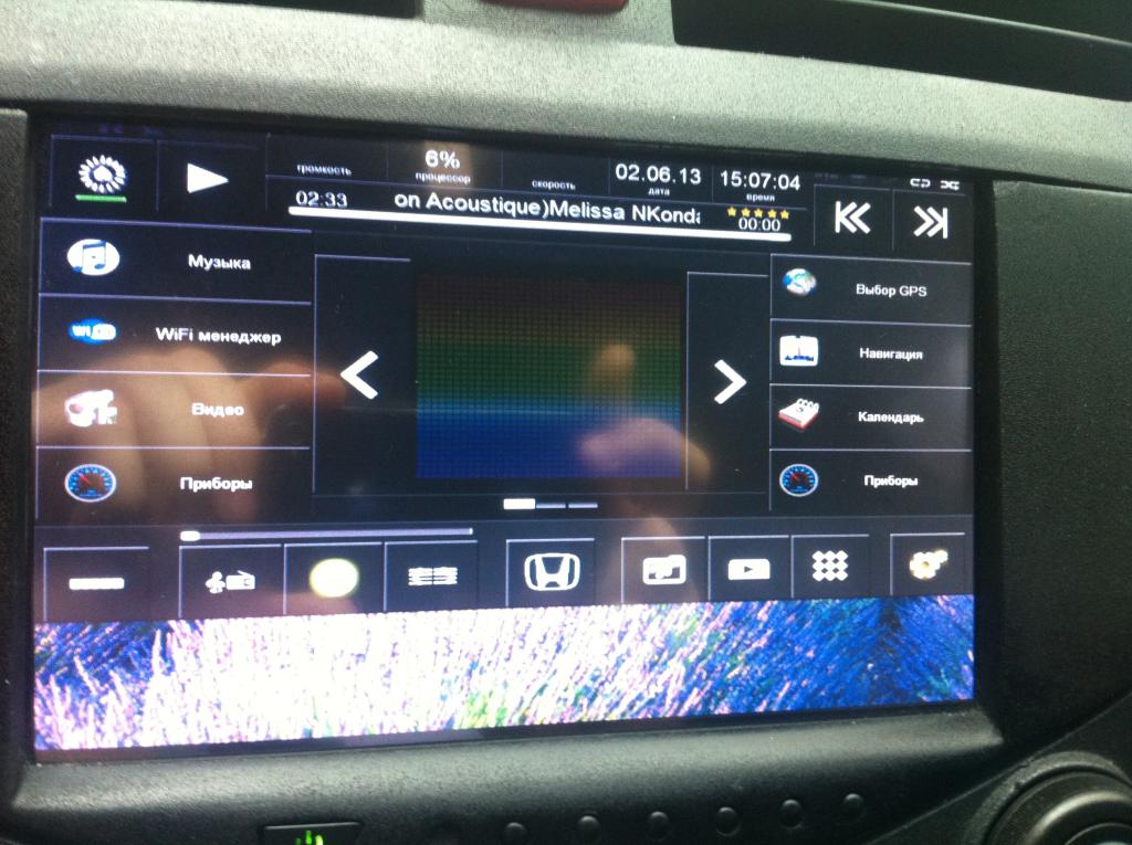

Всем снова добрый день!
В борьбе по встраиванию навигации в икар так и не смог добиться , чтобы при полно экранном режиме в углу светилась иконка приложения. Поэтому решил пойти другим путем. Попробовал перевести лилипута в разрешение 800х600, что по идее должно было дать возможность программам с 800х480 встраиваться с использованием нижнего ряда кнопок, но ... Монитор показывает разрешение 800х600, винда показывает тоже. Но икар висит с пустой полоской внизу. ну думаю делов . изменю разрешение в программе, меняю цифру вертикального разрешения с 480 на 600 и получаю пустой экран без рабочего стола. Выношу general ini запускаю update и снова получаю пустую полоску внизу. Если поправить руками general, то икар растягивается, но я понимаю, что это неправильно, т.к. даже флешка с эквалайзером стоит как-то немного криво. В чем я непоследователен и почему не могу добиться нужного результата. ЗЫ После нескольких заходов получил вообще интересный результат : везде показывает 800х600 ( даже в икаре ), но оболочка все равно с полоской внизу

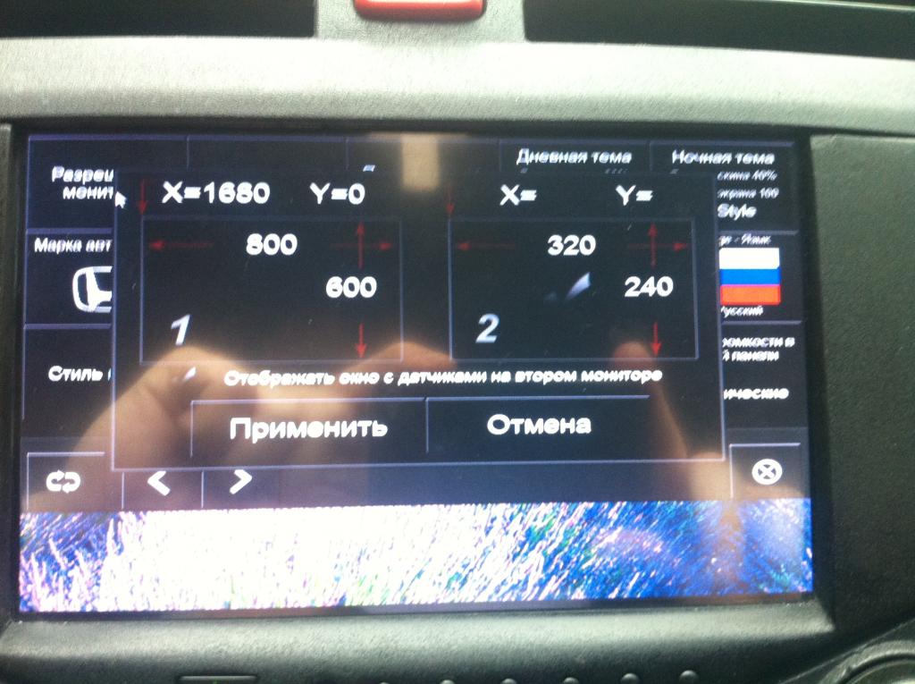

Сообщение от Voronmetro Посмотреть сообщение
Задай такие параметры и нажми Применить

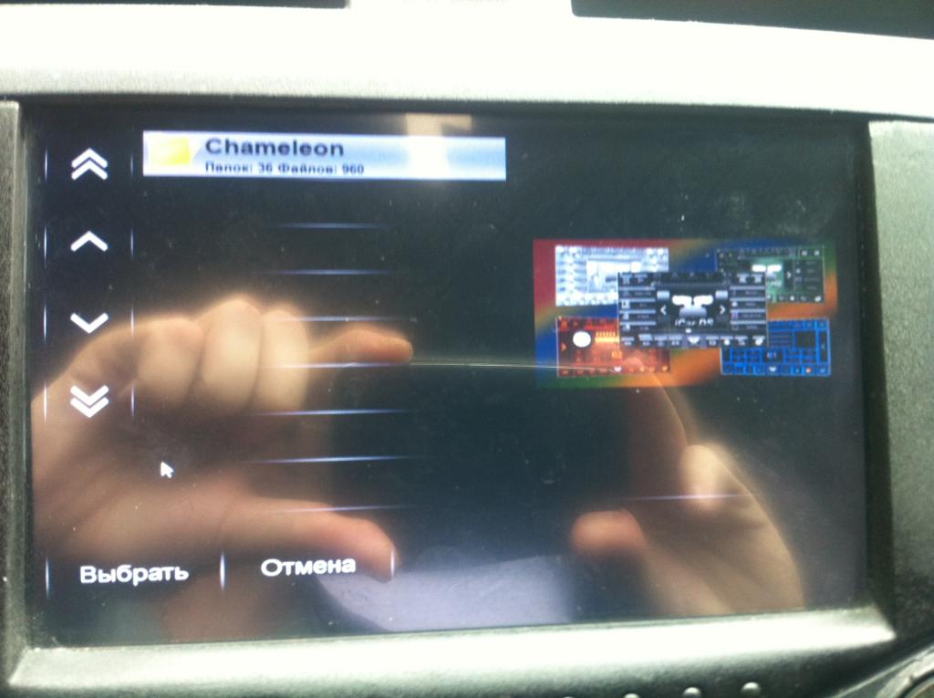

Исправил расположение окна , все запустилось и вроде как работает норм. Решил заодно скин обновить , по ссылочке выше , после обновления картина с выбором скина выглядит вот так, при этом зайти в папку или выбрать варианты нельзя, все клавиши кроме "Отмена" не активны. Скидывал чере слияние папок с заменой совпадений, кидал в папку Chameleon папку из твоего архива.
