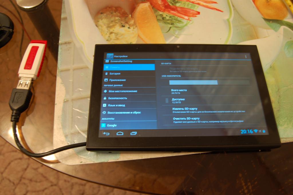

100пудово оно!

Поздравлюсь. По 1 способу все поехало. Альсу попробовал - не взлетело. И фиг с ней.
Rage2, спасибо за протоптанную дорожку!

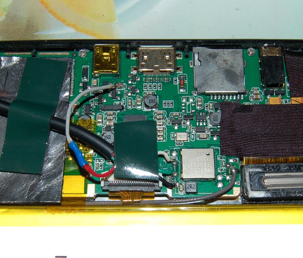

Здравствуйте ,помощь требуется в подключении внешней усб звуковой карты ,
планшет dns p72w ,
полноценного усб нет, есть микро усб,припояться вместо вайфая неполучится,звуковая карта усб SoundBlaster Play
внутренности планшета вот здесь ,http://4pda.ru/forum/index.php?showt...#entry28724058
