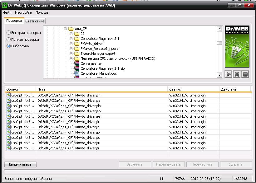

DrWeb ругается на вирус в папке с драйвером...
