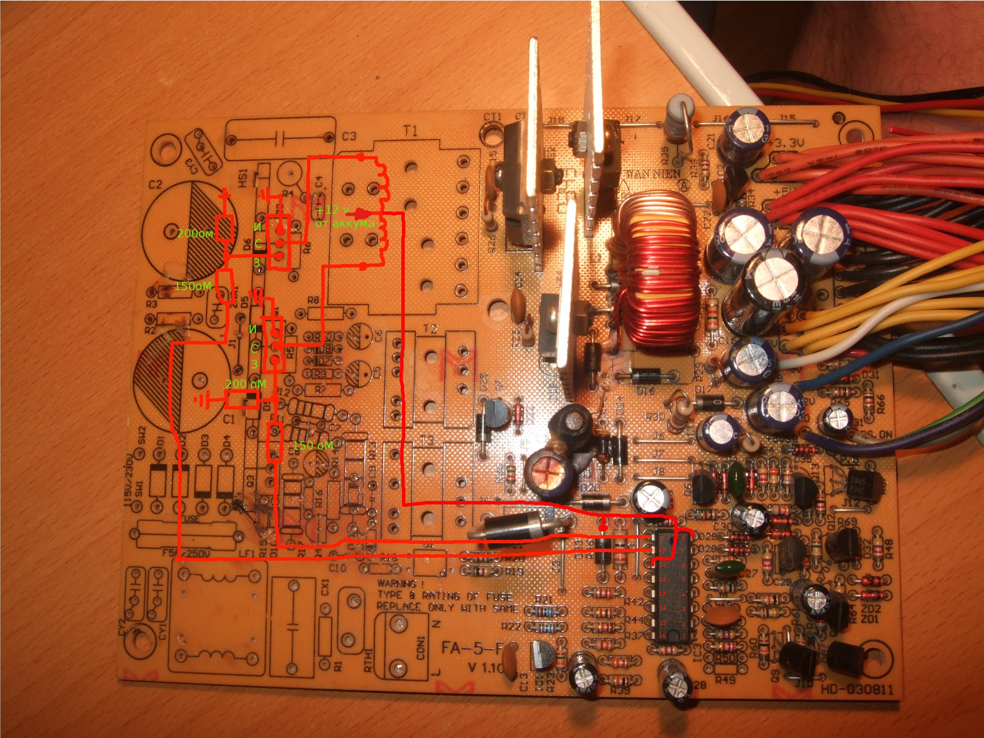

Теперь что нужно сделать
собрать какуюто схему что бы ее соединить низковольтной части
тут на форуме их несколько
я понять не могу он вроде бы не чиго не выпаявал а так сделал
http://pccar.ru/showthread.php?t=501&page=11
Нариман160295 вне форума   Ответить с цитированием

одним словом объясните нормально я не задр в радиотехнике
я понел что такое по шаговая инструкция ну вот
вот фото что куда подключать
нарисуйте плз
на микросхеме надпись 494 написано на оборот я это я перепутал
вот фото с обратной стороны
я ешо не все выпаял
хочу совсем отрезать ВВ
как http://pccar.ru/showthread.php?t=10820
собрать новую вв часть под 12 вольт .
