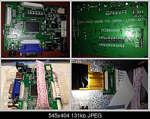

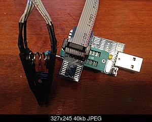

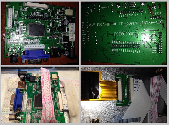

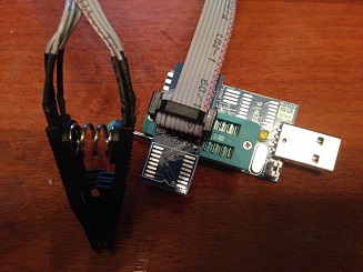

Вопщем купил я программатор и клипсу, помогите освоить это дело и прошить контроллер здесь сам комплект , вот что имеем
Название: 2015-01-12 21-06-46.JPG
Название: 2015-01-12 21-54-49.JPG
драйвер и прогу 1,18 рус установил
Последний раз редактировалось sclif83; 13.01.2015 в 01:00.
sclif83 вне форума
Старый 13.01.2015, 04:10   #1426
-=zds=-
Регистрация: 06.04.2009
Город: Владивосток
Машина: Toyota CAMRY
Сообщений: 636
Вложение 38129
Вложение 38130
Теперь прошивку спроси у ANCC, затем скармливай прошивку проге, жми programm, клипсу цепляй на микруху.
а к какому разъёму цеплять клипсу к 25хх или к 24хх?
sclif83 вне форума
Старый 13.01.2015, 10:54   #1428
filinmd
Аватар для filinmd
Регистрация: 20.03.2012
Возраст: 36
Машина: Ford Focus 2, Audi Q7
Сообщений: 163
filinmd will become famous soon enoughfilinmd will become famous soon enough
25xx

мммда в итоге сохранил оригинал прошивки, стёр чип и попробовал залить опять свою прошивку результат отрицательный прога пишет данные не подходят для чипа, матрица не включается горит зелёный и красный диод
Кстати прошивать надо с питанием на контроллере или без? я пробовал пока без питания
