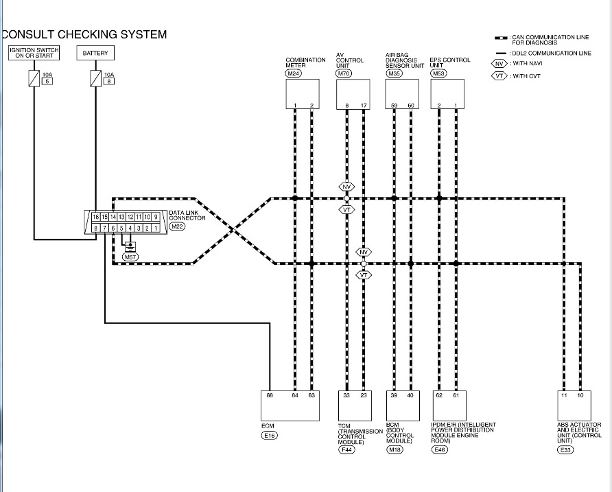

посмотрел Автокомом Ниссан Кашкай, Х-Трейл после 2006 года
ABS у них идет по 28 адресу ISO-14230 только инициализация не Fast, а 5Baud
возможно поэтому Теку3 не видит ABS Ниссан Nоte 2006 года
надо попросить Валентина добавить в Теку3 такой вариант

тсж39, подскажите, чем можно посмотреть Ниссан Кашкай 2013 г.в.
Я пробовал Теку3 - видит только ABS и всё. Адаптер K-Line "орионовский".

Ниссаны с 2006-2007 годов уже диагностируются почти все блоки по CAN
здесь к-лайн не поможет, нужно брать адаптер K+CAN v.1.4

Сообщение от тсж39 Посмотреть сообщение
Да на свежих в основном CAN.Схема от ноута E12

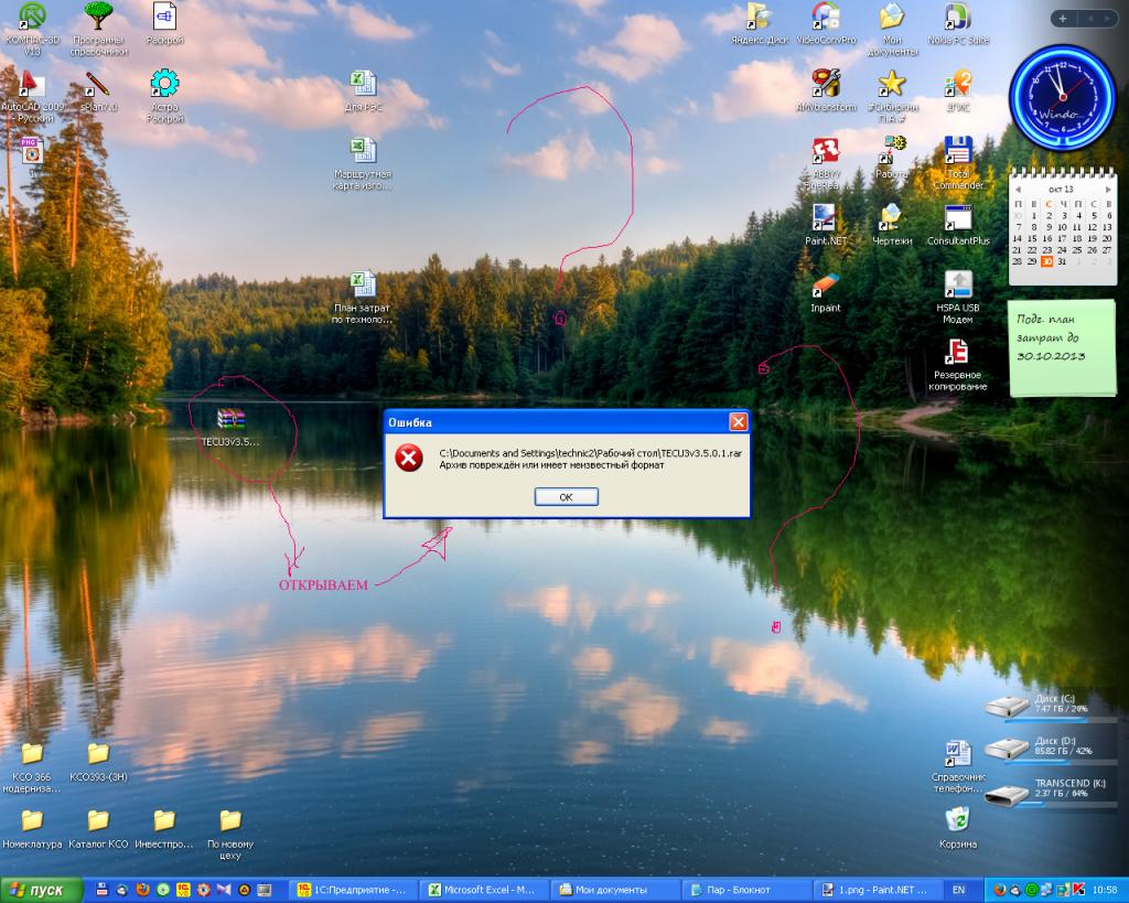

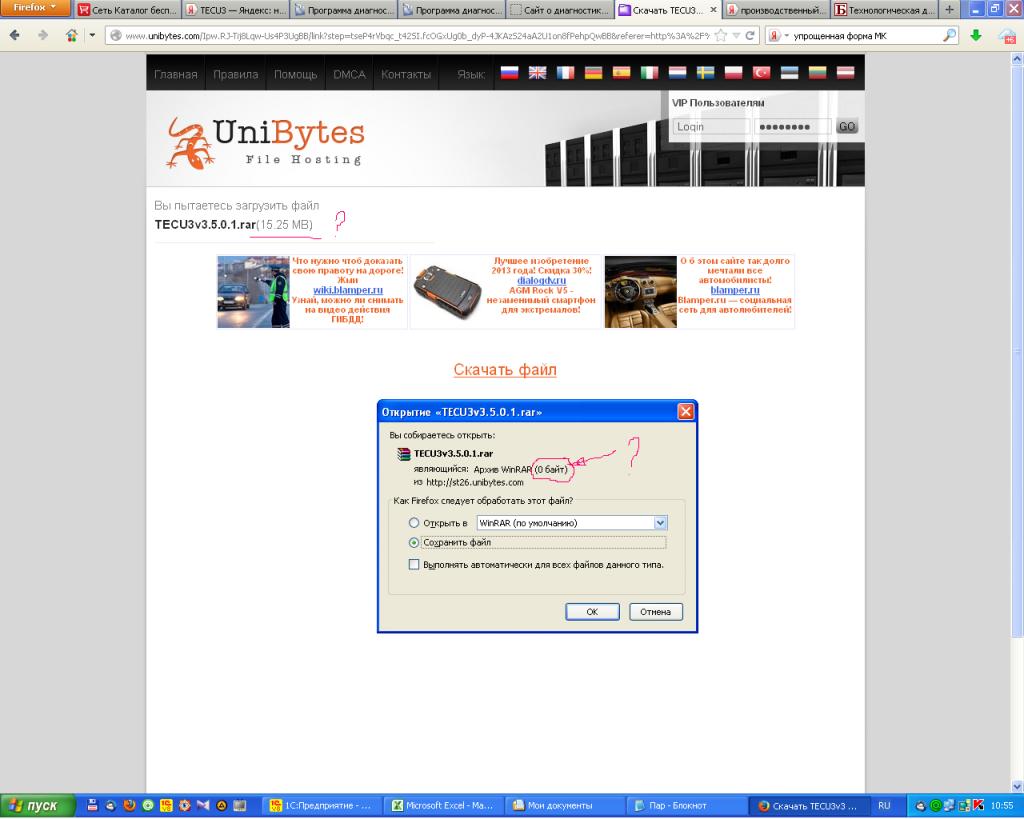

Со всех трёх файлообменников качаются архивы размером 0???????

Вот такая картина при скачивании с любого зеркала.

Сообщение от Paalsi Посмотреть сообщение
Скачал по первой же ссылке. Думаю есть необходимость пройти курсы по работе в интернет...
