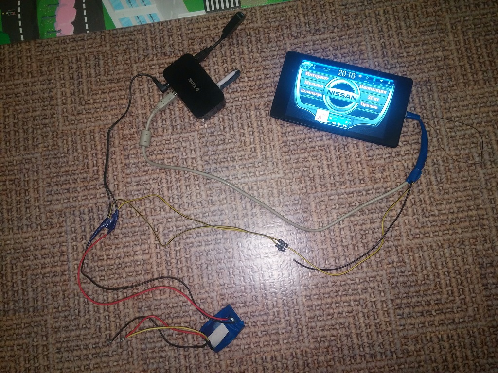

Други, выручайте! Имеется проблема. Не знаю куда написать, поэтому напишу в тему по ХАБам и в тему про USB звуковухи.
Схема подключения понятна из фото.
Питание от NSD.
Имеется планшеты Nexus 7 2012 и 2103.
Хаб D-Link 7 port.
USB-звуковуха HiFimeDIY Sabre Tiny USB DAC.
Начало моих мучений тут: http://pccar.ru/showpost.php?p=341859&postcount=668
Заменил кабель на хороший с экраном из фольки, металлической оплеткой и ферриотовым кольцом - дома стало идеально, никаких щелчков и т.д. Все работает.
Но при подключении в машине играет вроде тоже нормально, но всё-таки есть совсем чуть-чуть щелчки. Играет минуты две и потом прям несколько щелчков подряд и всё затыкается, отклчается. Вроде как хаб отрубается - то есть лампочки на флешке, на USB звуковухе тухнут на секунду и снова загораются.
В чем проблема, кто подскажет? Куда копать?

Сообщение от Maniac82 Посмотреть сообщение
...В чем проблема, кто подскажет? Куда копать?
Что за провода на питание NSD-15 на вход и выход стоят... судить по фото тяжело, но думаю сечения не хватает... да и длину провода от блока до хаба и планшета оставь сантиметров 15 по возможности. Да и не мешало бы кондер поставить от просадок напряжения.

Сообщение от Roma-ES Посмотреть сообщение
Не верю я в шнурковщину по питанию Я так понимаю если сечения не хватает, то напряжение бы просаживалось и это можно проверить просто замерив напряжение на юсб портах?
Проводочки от блока питания компа и хорошие японские квадрата полтора. Планшет от них по крайней мере заряжается хорошо..

Я сталкивался с подобным. Хаб вдруг начинает висеть. Помеха по питанию проскакивала и хаб зависал. Попробуй фильтры, ферритовые кольца.
В машине источников помех - громадное количество. Может хаб стоит переместить в другое место.
У меня при использовании NSD15-12S5 на выходе 4,4V без нагрузки, а во время использования Навитела и всех приложений напряжение проседало до 3,9V на контактах отсутствующего АКБ. Как замеришь на портах USB если сам же говоришь, что HUB вырубается... значит ему не хватает питания в определенный момент нагрузок. Поставь на выходе с NSD кондер.
Как я уже задолбался с изготовлением кабеля до хаба. Чудеса какие-то! нифига не понимаю в этой шнурковщине. 4 кабеля спаял и только один из них работает!
Думаю возьму навярняка - кабель VGA с изоляцией с ферритовыми катушками.. Спаял 20-30 см - и фиг. Не работает!
Спаял другой с другого провода - не работает!
Спаял с этих же проводов кабель 4 см на пробу - работает.. Ну вот чего ему надо? Прозваниваю, сопротивление везде одинаковое мультиметр показывает. Причем тут уже не в питании дело - так как даже без него при питании от телефона не заводится...
И самое интересное, что комп по любому кабелю хаб видит, а планшет только по избранныым....
Всё-таки победил я этот шнурок от хаба до планшета! Для сигнальных проводов оставил тот-же шнур с ферритовым кольцом и изоляцией, а плюс и минус пустил рядышком отдельным кабелем и тоже с изоляцией. То есть вместе провода идут сантиметра по 4-5 с обоих концов где в разъемы заходят, а в основном идут по раздельности. И всё зарботало. На звуке никаких щелчков - пока работает, буду тестировать дальше.
