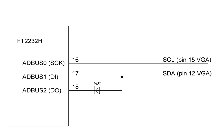

Сообщение от Alex_St Посмотреть сообщение
Схема подключения к преобразователю на примере FT2232H:
Вложение 37329
Кстати, запутался я, сейчас в шапке темы схема подключения программатора к контроллеру верная?
Про то, что на линейке пинов рядом с ВГА-разъемам перепутана маркировка понял. То есть я на разъеме ВГА нахожу выводы SCL, SDA, нахожу соответствующие пины на линейке рядом, SCL прямо на SCK (программатора), SDA на DI (программатора) и на D0 (программатора) через диод. Поправьте, если не прав.

В шапке уже исправленная схема. Все верно.

А диод КД243А подойдет? Из каких соображений подбирать его?
