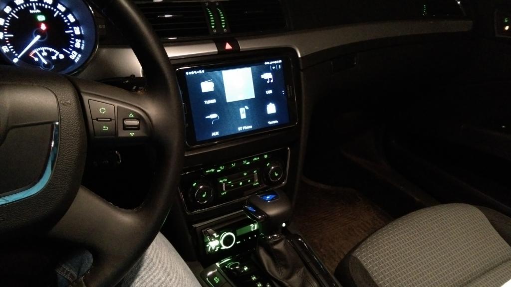

Тизер возрождения моего проекта
Магнитола внизу, надеюсь, временно. Потом будет спрятана внутри.
ID:	39275   Нажмите на изображение для увеличения
ID:	39276   Нажмите на изображение для увеличения
ID:	39277   Нажмите на изображение для увеличения

Не плохой вариант. Как фиксируется планшет в док станции?
Тесла по-русски
Старый 21.03.2015, 14:35   #140
cherkasoff
Регистрация: 12.01.2014
Машина: Skoda Superb II
Сообщений: 473
cherkasoff is a glorious beacon of lightcherkasoff is a glorious beacon of lightcherkasoff is a glorious beacon of lightcherkasoff is a glorious beacon of lightcherkasoff is a glorious beacon of lightcherkasoff is a glorious beacon of light
На данный момент - только за счет штекера питания и "тугости вхождения"
Пока есть несколько вариантов дополнительного крепления, но я не выбрал окончательный. Система в тестовом режиме находится, поэтому ничего основательного делать пока не хочу.
