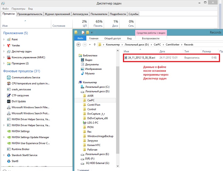

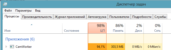

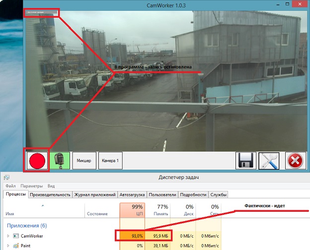

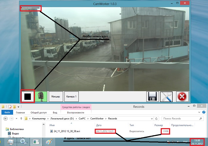

Под Win 8 (х86)все-таки запустилась, но не работает.
1. Выдает очень большую загрузку проца (см. вложения)
2. Запись фактически не идет (см. вложения)
3. Запись через программу не останавливается (см. вложения)
Программу можно остановить только через Диспетчер задач (см. вложения)

Походу, способ записи видео (с использованием avifil32.dll) в 8ке больше не работает, потому что устаревший. Поэтому и получается такая картина с загрузкой. Надо бы переделать на директ-шоу, но для этого нужно время, а его щас хронически не хватает, завален работой.
