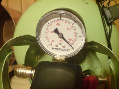

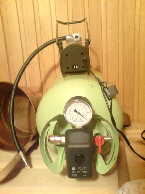

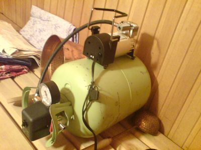

совсем нет времени возиться с машиной...
обошелся без сварки
вот что получилось
нормально качает до 6bar, за двое суток стравило 1,5... похоже попался бракованный кран, при снижении давления до 4,5 снова включается, дует вроде неплохо =)
