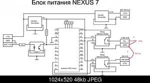

Собирал БП по этой схеме:
Возникло 2 вопроса.
1. При разомкнутых контактах реле на хаб получаем 2.8 в. При сработавшем реле 5.1 соответственно
2. При разомкнутом контакте на hall sensor (реле сработало) получаем около 1 в
Что то мне подсказывает, что такого быть не должно. При этом, если подключить хаб (контакты разомкнуты - 2.8 В) - ток потребления никак не меняется.
Всю схему пересмотрел - косяков в монтаже не обнаружил. В чем прикол?

Сообщение от Явген Посмотреть сообщение
Вложение 44811
Возникло 2 вопроса.
если сильно мешает - можете подгрузить резистором на 1КОм, например.
С ДХ вообще как бы должны 3,3В опорного напряжения придти, у у вас почему то 1.
Вообще надо всё проверять с нагрузкой
зы
насколько я понял ваше сумбурное описание, нормально всё у вас, тестируйте уже на железе ( с контролем тестером, естественно)
зы
Понимаю, что нужно под нагрузкой. Поэтому на пробу хаб и подключил - изменений не увидел, как будто этих 2.8 В и нет вовсе). Меня больше смутило, что по холлу получается потенциал. Как бы не погорело там чего)
Явген вне форума   Ответить с цитированием
Старый 16.09.2016, 22:48   #1378
oleg707
Аватар для oleg707
Регистрация: 16.04.2014
Город: Gdynia
Сообщений: 2,548
так по холлу так и работает - пришёл потенциал (3,3В), поднесли магнит и датчик холла закоротил этот сигнал на массу.
Хм. А разве мы не принудительно его замыкаем на " - " ?
Мне просто вот интересно, откуда это "фантомное напряжение". Логично предположить, что такое китайское реле). Разомкнутые контакты не прозваниваются. Никак. Короч разомкнуты)
Старый 18.09.2016, 20:37   #1380
oleg707
Аватар для oleg707
Город: Gdynia
Сообщений: 2,548
замыкая на " - " мы и имитируем магнит.
по фантомному напряжению - слаботочные наводки, эте не реле, это электротехника
