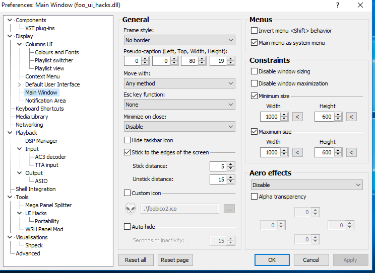

duzzu, попробовал встраивать в икар но непонятки по сохранению разрешения экрана. Возвращаются после перезагрузки в дефолтные.

Подтверждаю. Тоже никак под свой экран не сделаю, после перезагрузки Фубара настройки окна возвращаются...

wladkom1953
prts
Спасибо что оценили
Okorok
По вопросу смены размера.
В моей теме можно регулировать размер не выходя в настройки фубара...
Т.е. заходим в настройки МПС сплиттера, жмем Ctrl + шестеренка, либо ПКМ на кнопках внизу
заходим в Properties, нам нужны две первые настройки
SYS.THEME_WIDTH
SYS.THEME_HEIGHT
выставляем нужный размер темы, либо на весь экран в соответствии своему разрешению экрана, и при рестарте все будет нормально.
(Добавил эту опцию когда ковырялся в вопросе запуска Милк-дропа... Почему добавил, потому что в режиме полный экран(...Vew\Fullscreen) запуск Милк-дропа по моей схеме не работает, в этом варианте все работает замечательно)
