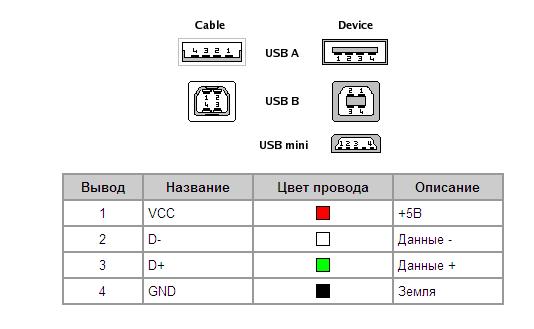

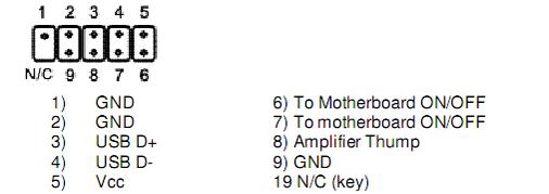

подскажите по правильной распиновке шнурка для подключения бп к пс по усб. сам вроде не дурак, но что то не сростается никак, не видит комп напряжения на бп.

В мануале всё есть. Утилита установлена?

смотрю мануал, пины 3 и 4 бп - usb d+ d-, цепляем к usb pos и usb neg, куда что дальше, плаваю. vcc на питание?
Парни, 4 пина не так много писанины, не сочтите за труд, не тыкайте в Мануал, ткните в 4 кнопки

Vcc +5V
GND -5V
Читанины тоже не особо много

Последний раз редактировалось bfom; 26.05.2010 в 09:50. Причина: Картинку в яндексе нашёл

Спасибо, теперь все предельно ясно. За картинки отдельное СПС.
