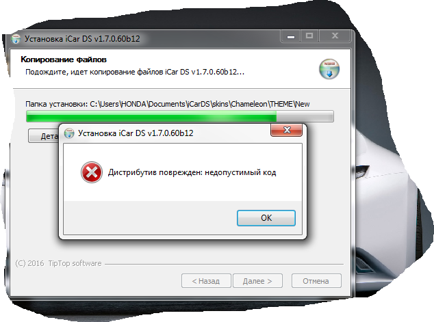

1.7.0.60b12 с ошибкой два раза скачивал

dk-fsb, разобрался с этой ошибкой. Тоже иногда возникала, не мог понять почему. Этот NSIS такой замороченный. Завтра выложу новый инсталлятор. Ссылку на b12 пока удалил.
