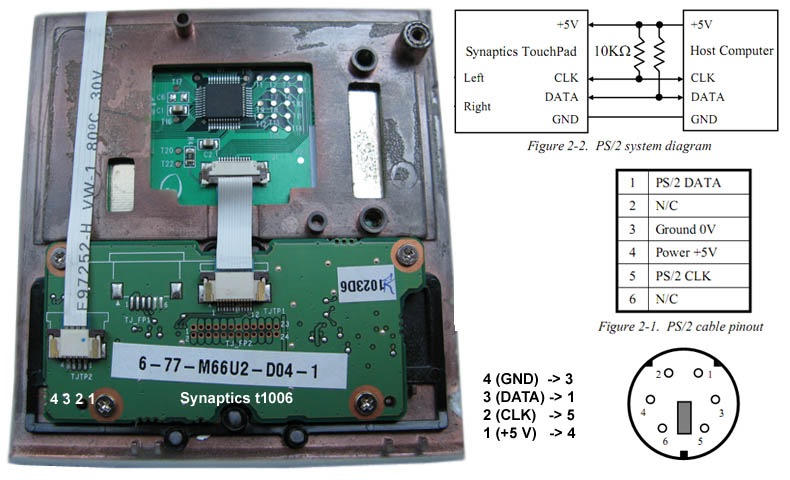

В наличии тачпад от ноута RoverBook Voyager V 554 с двумя кнопками и 4 выводами. Чип Synaptics t1006.
Просьба глянуть, правильно ли я скомутировал... (см. рисунок).
На рисунке видно, что контакт 4 припаян к большому проводнику. Прочитал, что это скорей всего GND.
Вопросы:
1. Можно ли подключить его на USB?
2. Можно ли подключить через переходник PS/2 -> USB?
3. Если перепутать DATA и CLK - тачпад не сгорит?
4. Если перепутать GND и +5В - тачпад сгорит?

По порядку...
У данного тачпада протокол управления I2C...
В принципе через переходник PS/2 -> USB подклюить можно.
ПП №3....Ничо не будет...работать только не будет...
ПП №4 Если в схеме нет диода защиты сгорит 150%.
Если эти схемки ты скачал с сайта синаптека- то все верно
1.DATA
2.-
3.Земля
4.+5в
5.CLR
6.-
Другого ничо сказать немогу...Слишком мелкая фотка.

Спасибо Джи-дай!
Схемки брал из файла по Synaptics выложенному в предыдущих постах.
Вообщем вероятность правильного подключения 70% ;-))). 20% на то что GND это контакт 4 припаяный к большому проводнику.
Найду разъем PS/2 и попробую, а то весь Савеловский облазил - только мыши по 250 руб ;-(

УРА! Все получилось. Тачпад заработал, распиновка правильная.
Без драйверов заработал сам Тачпад и две кнопки мыши.
Скачал драйвера для этого ноута и установил драйвера Тачпада - еще заработала и полоса прокрутки... Теперь полностью мышь.
Бду лепить подиум и ставить у ручного тормоза.
