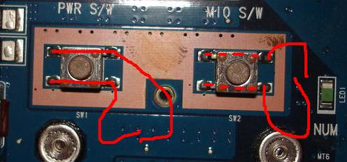

Двух позиционная, завмыкает контакты по диагонали, какие из двух неважно!

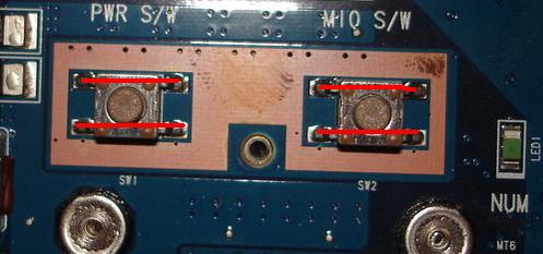

Сообщение от ОхотниК Посмотреть сообщение
И вопрос к знатокам-куда припаевать првода и какая кнопочка нужна(двух или четырёхпозиционная)чтобы вывеси кнопку на панель?Подскажите пожалуйста
Звонить ничего не надо, кнопки стандартные в них внутри вывода верхние и нижние цельные как показано на первом рисунке.
Чтобы вывести их, выпаивать не надо, просто под поятся как показана на втором рисунке. Если будешь выпаивать то возможно придется поставить перемычки как показано на втором рисунке пунктиром что мало вероятно, но бывает. Вот и все! Успехов!
