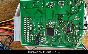

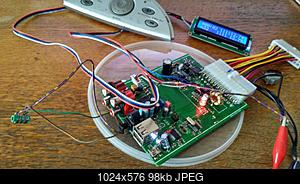

Кстати отлично работает уже 3й блок питания! Просто и надежно
В процессе БП7 = БП5мини + юсб ХАБ + звуковая карта ( аналоговый, оптический и цифровой выходы) + звуковой процессор (для ааппаратной регулировки громкости) + встроенный изикап с передёргиванием питания.

По размерам немного больше БП3.
Не знаю, как я под это дело писать программу буду, да еще с энергопотреблением повозиться.

Сообщение от demtro Посмотреть сообщение
Изик разобрал и распаял на плату?

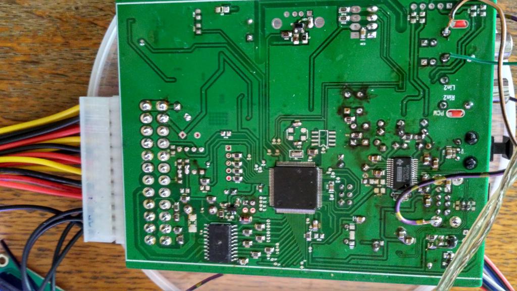

нет, там по центру место для этого. Выпаивается ЮСБ и напрямую к плате БП7 штырьками. Перепаивать долго.
Один процессор на 100 ножек в первый раз паять было тяжеловато с непривычки - сначала я с ардуины меги (2650) его выпаял ( фен) а потом на плату пастой ( фен + паяльник контрольно), и потом под лупой

Пока работает прототип на столе. Мега 2650 жрёт 0,05А. Плюс периферия. Итого 0,1А на холостом ходу выходит.
BP5mini 0,022А на холостом и 0,03А на включенном зажигании , и это у него светодиоды не выпаяны и на ардуине CH340 активный. И проц не в спящем режиме.

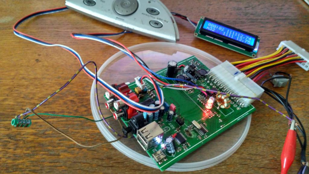

Звук по выходу PCM2704 отличный, чистый. Но по выходу - со звуковым процем косяк - он вешает I2C шину без питания, заказал микросхему- разделитель шины I2C. Заодно и изоляцию шины от КЗ пользователем получу. Иначе атмега пытается получить инфу по I2C, а там по 2,5В висит. Ну и атмега висит - такое стандартное поведение у wire, я так понял.
Плюс сейчас со спящим режимом проца вожусь - не должен проц (пусть и на сто ножек) в простое есть 0,05А. Со спящим интересно - Самые вкусные режимы стандартный загрузчик ардуины не поддерживает. И тут выбор - сохранить простоту обновлений прошивки или расширенный функционал и характеристики. Но слёту без оптимизаций 0,025 получается.
Функции БП5 уже выполняет, а вот то, что задумывалось - еще далеко.
В общем, уже устал немного. Железо оказалось для меня проще, чем софт. Пока на столе большая ардуина мега за 70$ со встроенным хабом, звуком, тремя ДС-ДС и прочими радостями. И осознание, что могу лучше китайцев, плюс куча практического опыта (самое важное).
А еще заказал логический анализатор, а то ловить пакеты I2C шины и сравнивать команды и физический сигнал даже на цифровом осциллографе то еще извращение ( зато протокол понял чуть ли не до байта)
