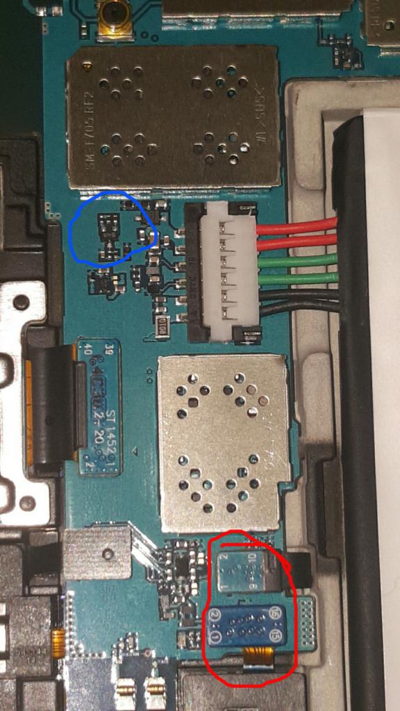

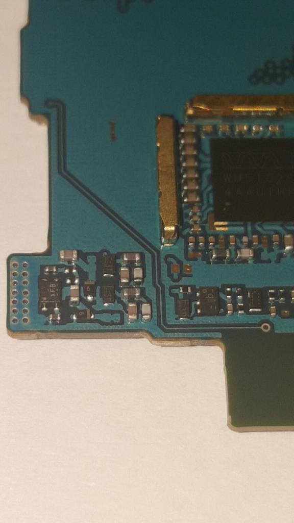

Датчик есть. Вот видео работы датчика точного места где он расположен https://www.youtube.com/watch?v=Dcj51FeUKfs Отведение магнита в 1см от нужной точки в любую сторону и Холл на магнит реагировать перестает.

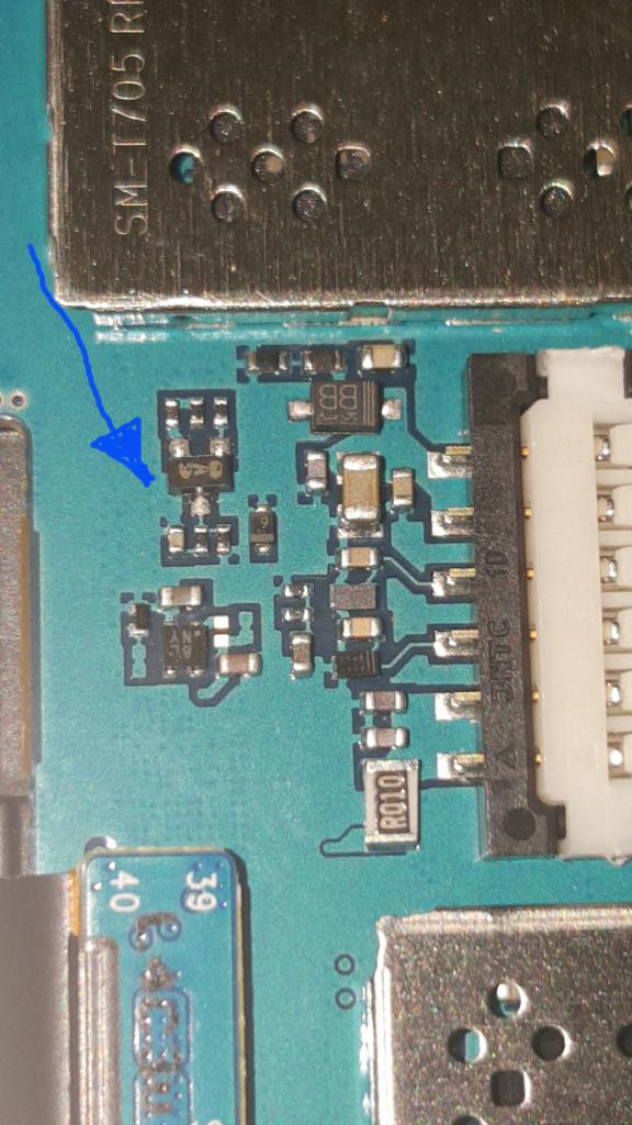

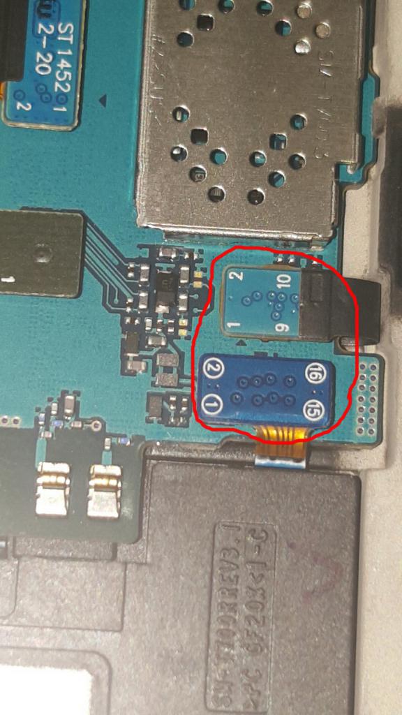

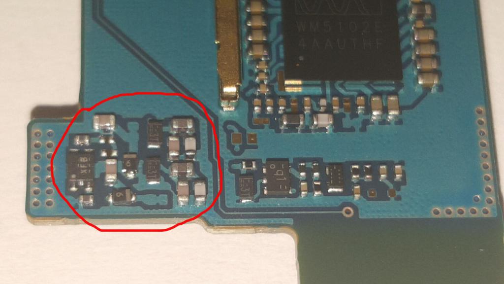

Сегодня снял материнку для обнаружения Холла. Вот все фотки:
1. Видимая верхняя сторона платы. Красным - точное место срабатывания магнита. В этом месте расположены защелки двух шлейфов, больше никаких деталей нет. Синим - единственная трехногая деталь "поблизости", но она никак на магнит не реагирует.
2. Обрантая сторона платы. Красным обведен участок прямо в месте срабатывания магнита.
Сфотографировано с очень большим увеличением на макросъемке, в реальности всё очень маленькое.

А почему он должен быть именно трехногим? Например, по ссылке идет 9-пиновый спаренный датчик на Самсунги.
P.s. По Вашим фоткам заинтересовал датчик с маркировкой XFB, на одном из сайтов нашел его в списке установленных датчиков - 1 SEIKO INSTRUMENTS INC S-5712CCDL1-I4T1U Hall Effect Sensor, Dual Pole Detection, CMOS Output Маркировка XFB, там же и даташит стянул (в кноце строки есть ссылка на скачку, здесь прилепить не смог) - у Вас 4-пиновый тип, на 6 странице расписана распиновка.
Последняя фотка, первая нога сверху и есть походу сигнальная. Попробуйте иголкой замкнуть на землю - и все станет ясно.

Спасибо! Всё предельно понятно. Сегодня попробую подпаяться к ноге и вывести провод что бы собрать материнку. Только если можно уточнить "первая" нога сверху - это которая правая нога сверху, напротив ноги с точкой?

Думаю,что паучек с маркировкой XFB.
