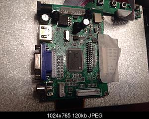

вот блин почитал половину и понял что сам не осилю прошить и разобраться со всеми прибамбасами, может кто возьмёться мне прошить контроллер

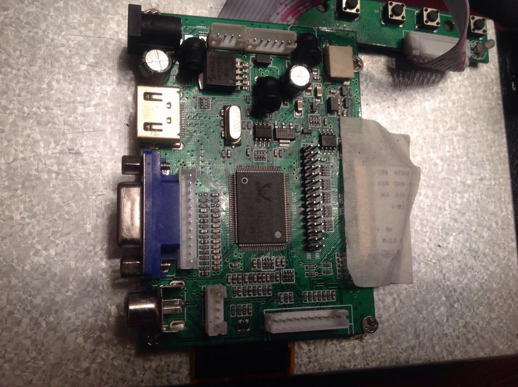

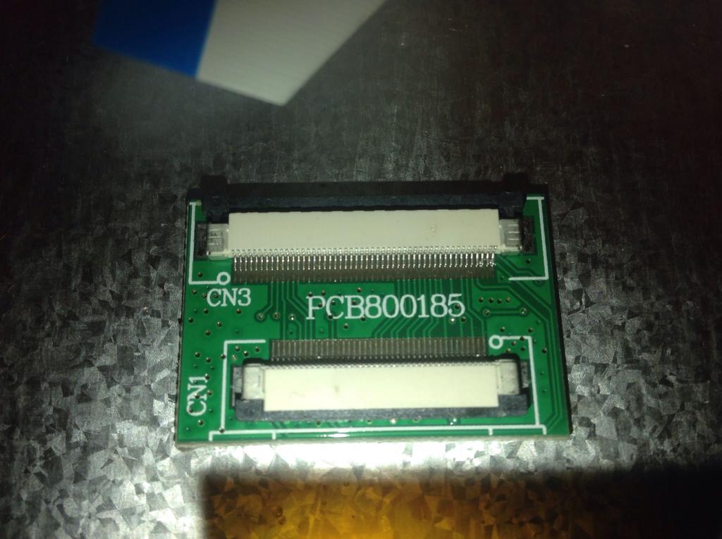

У меня такой же контроллер и такая же матрица, и прошить я могу, только в результате не работает. Андрей пока не смог мне помочь. Возможно дело в переходнике между матрицей и контроллером. У вас именно такой как на фото? Можете фото переходника крупно выложить чтобы было видно куда идёт 28 нога шлейфа матрицы ?
Судя по конструкции существуют переходники у которых 28 идёт на землю и заставляет матрицу работать в 16 битном режиме, в то время как прошивка от Андрея работает только в 8 битном. Есть переходники с 3 разъёмами там похоже 1 разъём на 16 бит второй на 8. Я в живую не видел, но на моём комплекте с переходником с двумя разъёмами 28 заведён на землю причём под разъёмом, переделать очень сложно. Андрей говорит что с 8 битными проблем нет всё работает, а на 16 нет.

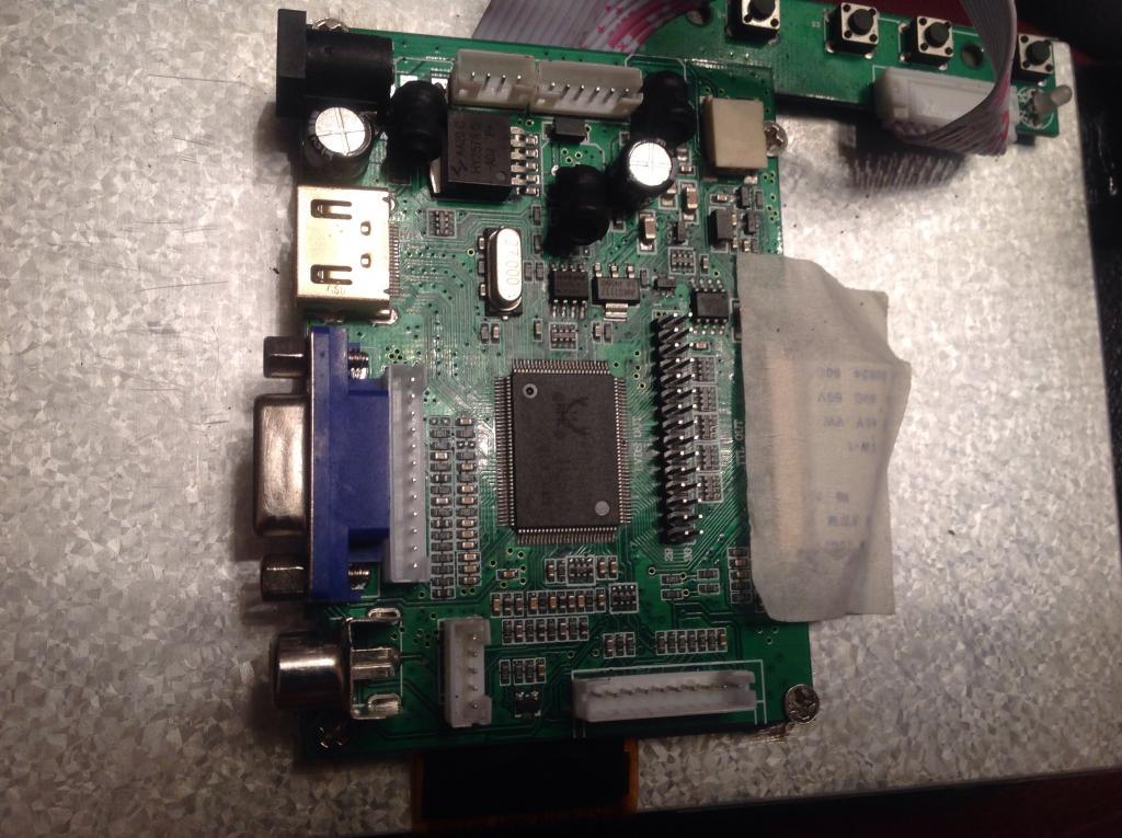

нуу всё не слава богу, а матрицу брал именно эту по ссылке выше
