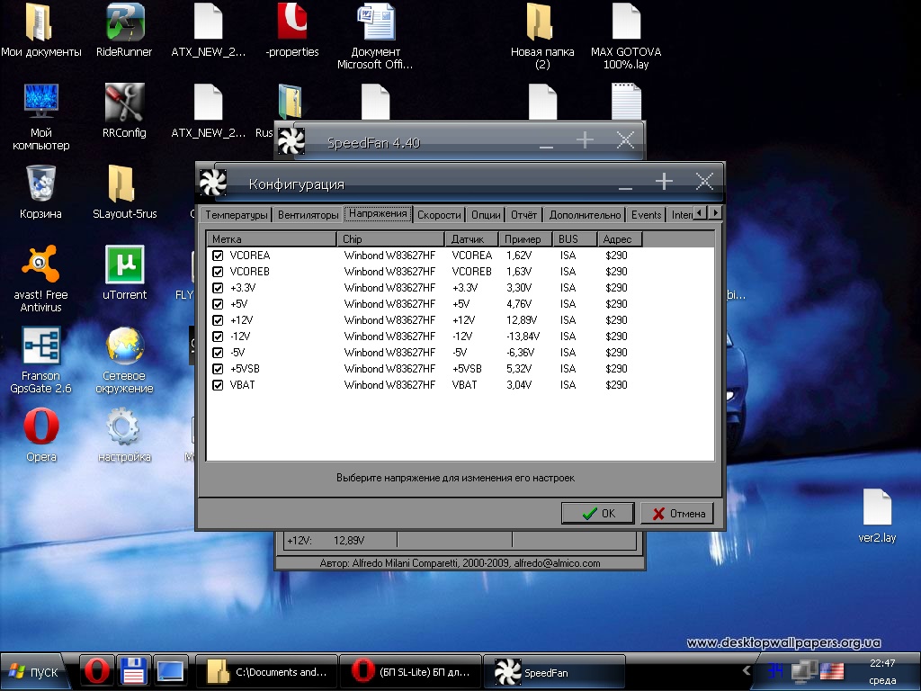

Запустился! Пишу с БПЛ . Могу ли работать с такими напряжениями? Если нет, как исправить?

Сообщение от bobayn Посмотреть сообщение
Наверно все это не очень хорошо. Отклонения "+" "-" 5%, а все это из за транса (непонятно почему на дежурке 5,32 а прибор то же кажет?) а победить это можно только смотав витки с 12 вольт, можно грубо и посчитать, под нагрузкой (не желательно что бы это была мать) выставляешь ровно 5 вольт (сейчас 4,76) меряешь скоко по 12 и считаешь скоко витков лишних и сматываешь с "краев", по минусам можешь забыть а если сильно хочется поставь "отрицательные" кренки

Если выставить 5V то получается 13.1V. Делать 7-6666-7?

bobayn is on a distinguished road
По SB прибор кажет 5V. Да ешё транс греется...
