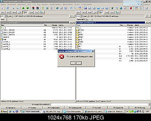

Ура!!!!
JOBD заработала только на стандартных настройках iso9141 и на ЖЕЛЕЗНОМ СОМ, все остальные для Honda не подошли

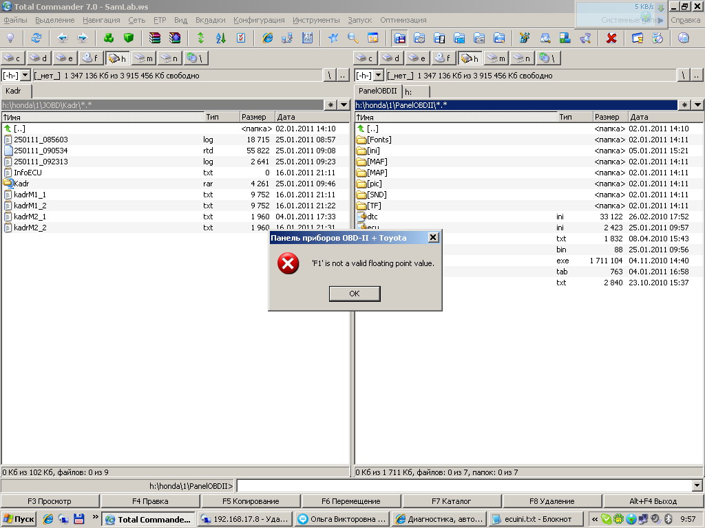

Да а вот Панель работать не хочет, выдает ошибку на любой виндеНажмите на изображение для увеличения

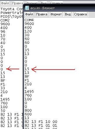

Да а вот Панель работать не хочет, выдает ошибку на любой виндеВложение 20109
Сопоставь настройки JOBD и панели - обрати внимание, что файлы ini отличаются по строчно!!! (см описание настроек для JOBD и панели).
