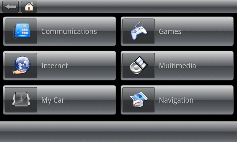

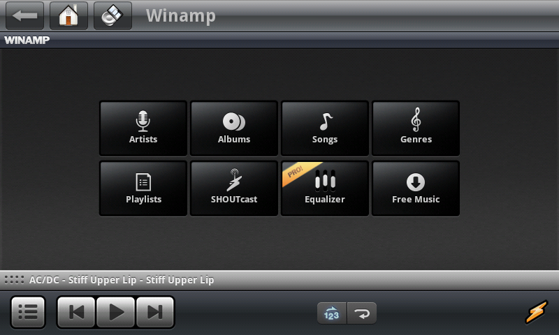

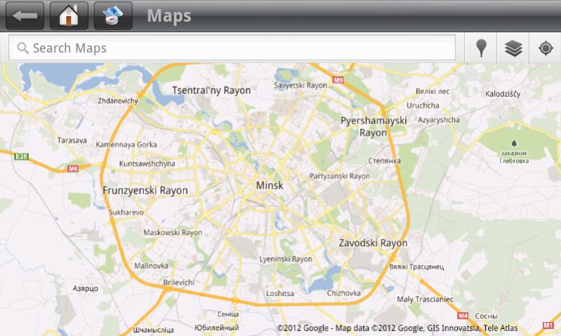

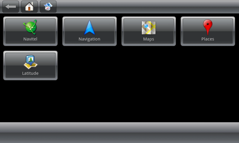

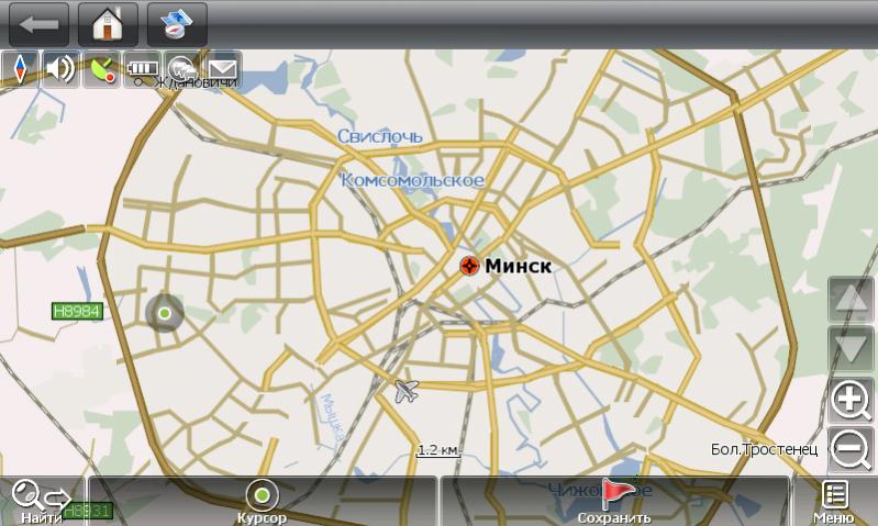

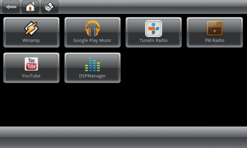

Привет всем. Не так давно занялся установкой планшета в машину, попользовавшись этим чудом в машине, сильно захотелось оболочку, чем то похожую на ту, что делалась под корвет (кто то в этой ветке уже скидывал эти ссылки http://www.3dnews.ru/auto/613621, http://www.ngconnect.org/program/ngc-car-preso.html, оттуда и был взят дизайн). Собственно, вот что за неделю получилось сделать.
Андроид 2.3.7, прошивку немного подправил, что бы можно заменить статус бар. Версия программы наверное около alpha 0.1 . Основная проблема пока - это то, что список приложение можно менять только руками в базе данных, т.е. ui для этого пока не сделан. Ну и в панель быстрого запуска надо добавить ярлыки. (отсутствующий title у навитела проявляется только когда делаю скриншот )
Да, планшет zte v9.
