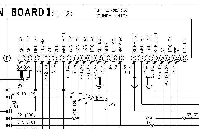

Вот распиновка тюнера. В архиве схема управления тюнером. Помогите разобраться что не работает!

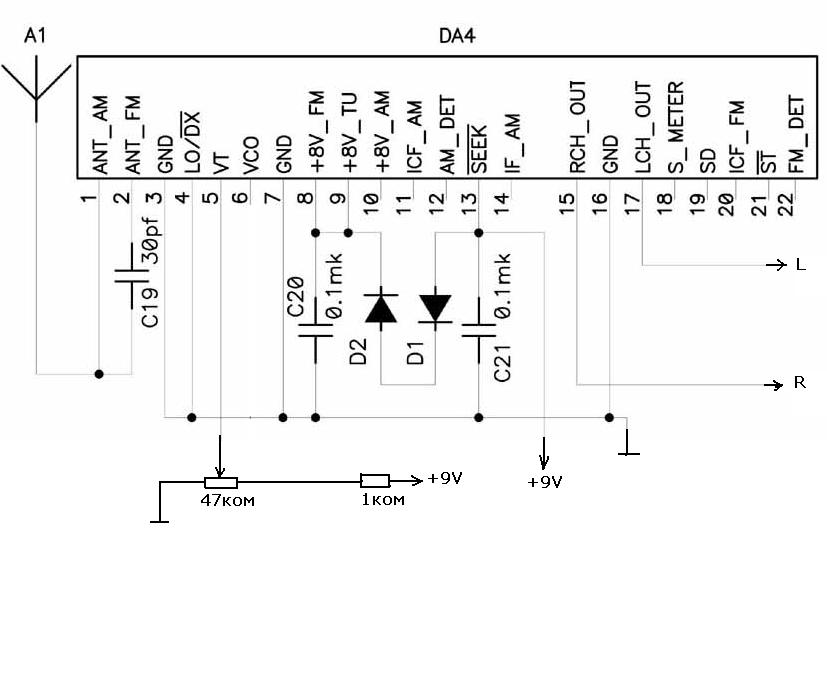

Dominik21 is on a distinguished road
Подключил тюнет по схеме, антенна (2 метра провода), в колонках шумит, на регулировку переменным резистором не реагирует ни как, шум не изменяется. Что посоветуете?
1 Убрать питание с вывода SEEK
2 подать нормально питание на выводы 8,9
3 настроиться на станцию вращением оси резистора очень сложно, станции проскакивают так, что их даже заметить трудно. Желательно хотя бы ручка побольше и очень плавно вращать.
если блок исправен все должно работать.

Я бы вывод SEEK никуда бы не подключал. Выкинул бы конденсатор С21 и оба диода (на них падение напряжения получается - возможно тюнеру питания не хватает). Питание +9в подал бы напрямую на выводы +8V_FM и +8V_TU.
Должно работать, если тюнер исправный.
