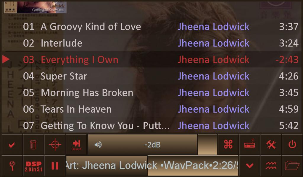

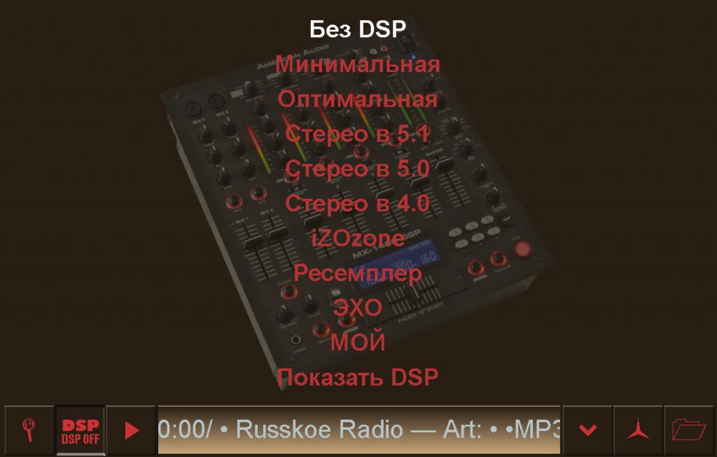

Помоги разобраться в твоей сборке.
Это сборка Макарыча, с некоторыми дополнениями .
Загрузка файлов и управление стандартные :
http://pccar.ru/showpost.php?p=320619&postcount=1138
нижняя правая кнопка переключает между плейлистом и библиотекой
popingus
Плейлист предидущей сборки был с бетой - здесь релиз , пробуйте :
http://rghost.ru/6YMXT2BZ7

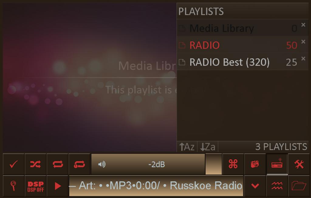

Есть несколько полезных моментов :
1 Кнопка с "Радио" теперь запускает эмулирует нажатие "Tab"
и вызывает встроенный менеджер плейлистов (позволяет их удалять-добавлять, переключаться)
В связи с этим :
2 Кнопки очистки и удаления заменены на режимы проигрывания
кнопка вызова играющео трека не нужна (можно вызвать трек простым открытием тулбара)
3 .
Спасибо "du22y" помог убрать расстояние справа (добавил вызов панели настроек по "Shift")
(третий скрин)
4. Названия для DSP теперь можно прописать (в скрипте) любой длинны .
Есть в плейлисте баг :
Если переключится из Media Library(после подгрузки) сразу в библиотеку - по TAB - фубар падает .
Нужно ткнуть в плейлист тогда всё ОК

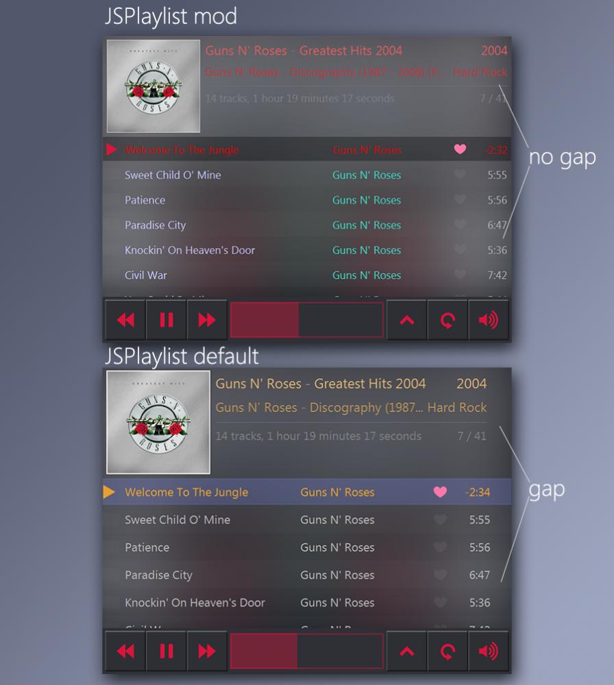

http://rghost.ru/8zwsN48D4
Теперь "летает"
Изменения :
Исправил плавность прокрутки ,
У Артиста - свой цвет , эмуляция нажатия "shift" (вызов настроек плейлиста),
режимы игры - теперь по кругу, кнопка удаления трека ,
кнопки смены визуализации для Шпека , пресеты для Озона
Спасибо ещё-раз за помощь : http://du22y.deviantart.com/
