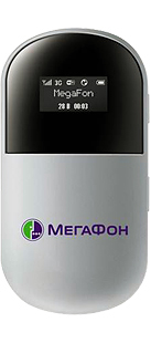

Все работает отлично. Проблема одна-роутер не умеет сам включаться. Ищу, но пока не нахожу путей решения
1) от ACC
2) При снятии сигналки с охраны
3) Запитать от БП компа
4) m2-itx - там есть вывод remote для включения усилителей

Это все не то - кнопку нужно, как и на любом телефоне, не просто нажать, а подержать несколько сек. нажатой. Т.е. без разбора девайса и добавления внешнего контролера - не обойтись

ну, добавьте несложное реле времени для модуляции нажатия, там понадобится-то транзистор+пара резисторов+кондер.

Ну это на самый крайний и неудобный случай. Пока пытаюсь найти решение на уровне внесения изменений в прошивку

поэкспериментировал с роутером - заряда хватает на ночь с лихвой. Так что можно роутер и не выключать в машине. Правда планшетка за него цепляется и приходится ее переключать на домашний роутер принудительно . Без батареи роутер не включается - только заставка загорается. В общем, думаю, что вполне можно это устройство рекомендовать как альтернативу модему, который любит вставать раком после гибера
