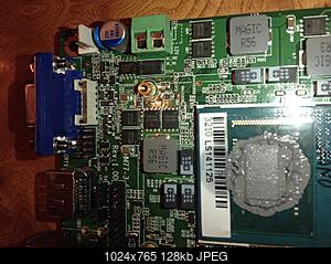

могу снять радиатор и сфоткать,
выпаять тоже не проблема если вы готовы координировать мои действия, тестер тоже иметься. Попробую написать, но даже и не представляю какой будет ответ, если даже предложит выслать обратно то пересыл встанет в копейку.

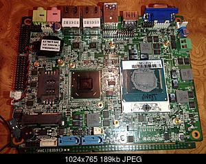

вот общий вид без радиатора

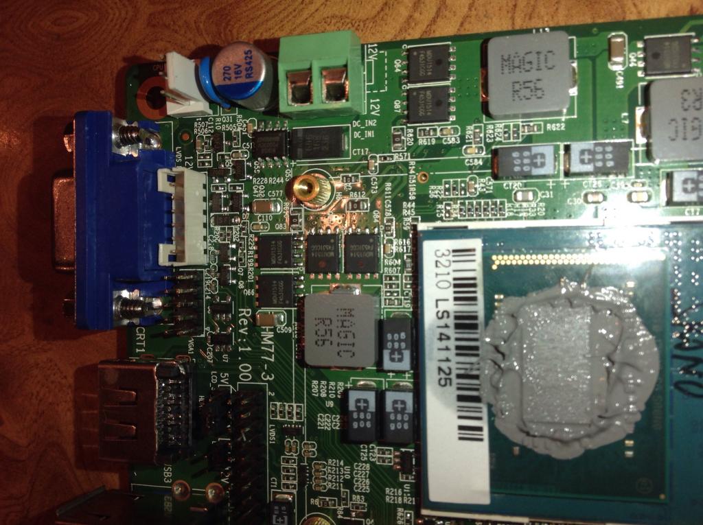

Vladget
Регистрация: 04.04.2009
Возраст: 69
Машина: HONDA CR-V-08
Сообщений: 3,129
вот та деталь которая сразу за разъемом питания (рядом с восминожкой) что не ней написано судя по надписи рядом с ней ст17 это стабилитрон на верхней фотке справа от нее написано DC in 1, dc in2

Vladget
Возраст: 69
Сообщений: 3,129
и посмотри она впаяна между "+" и "-" 12В

sclif83
Аватар для sclif83
Регистрация: 21.07.2013
Город: Хотьково
Сообщений: 648
деталь за разьёмом питания точно такая же как и с другой стороны, маркировка на ней
