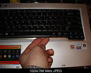

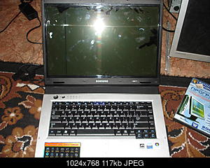

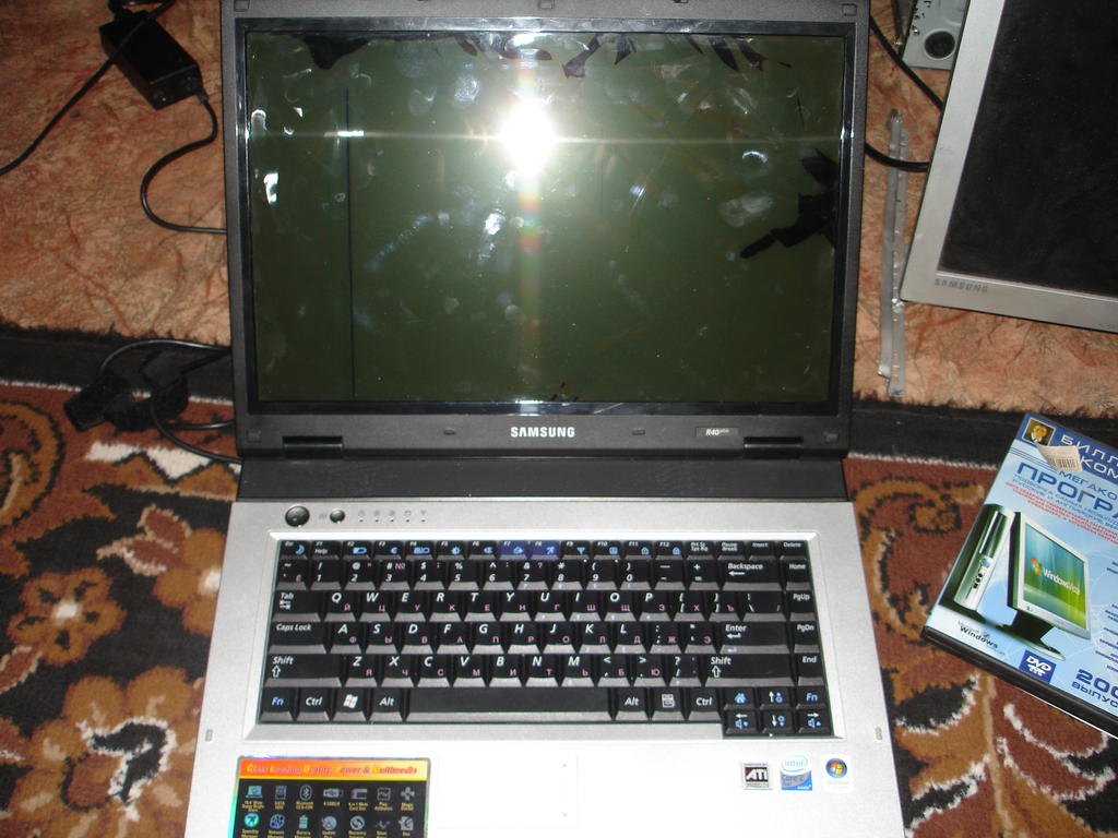

Собственно разборка ноута(может кому пригодится):
сам ноут:
итак поехали:

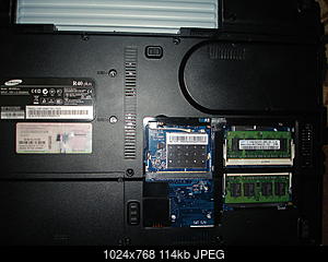

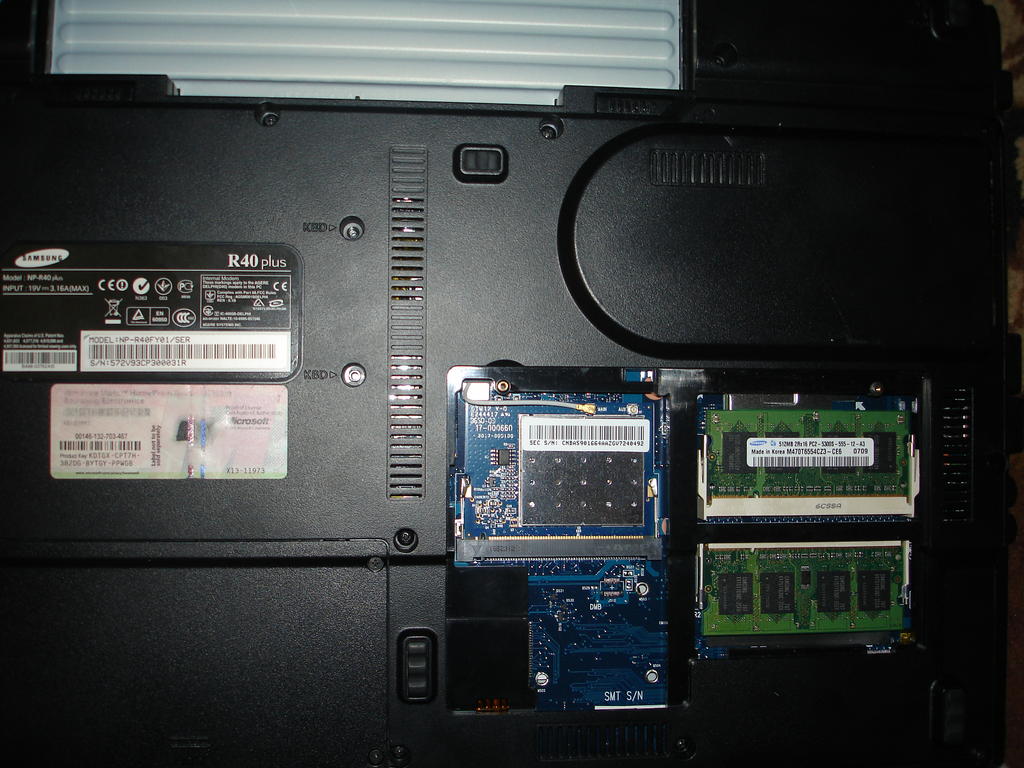

переворачиваем машину,снимаем батарею и выкручиваем все болтики с внешней стороны(можно снять жесткий диск,я не снимал)

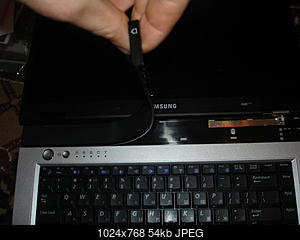

отсоединяем белый провод управления монитором от видиокарты

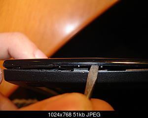

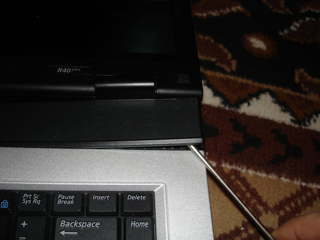

после работаем с лицевой частью ноута.Поддевем плоской тонкой отверткой сеточку,закрывающую колонки с правой стороны-снимаем её:

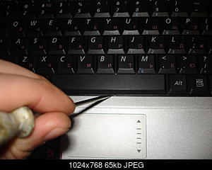

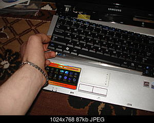

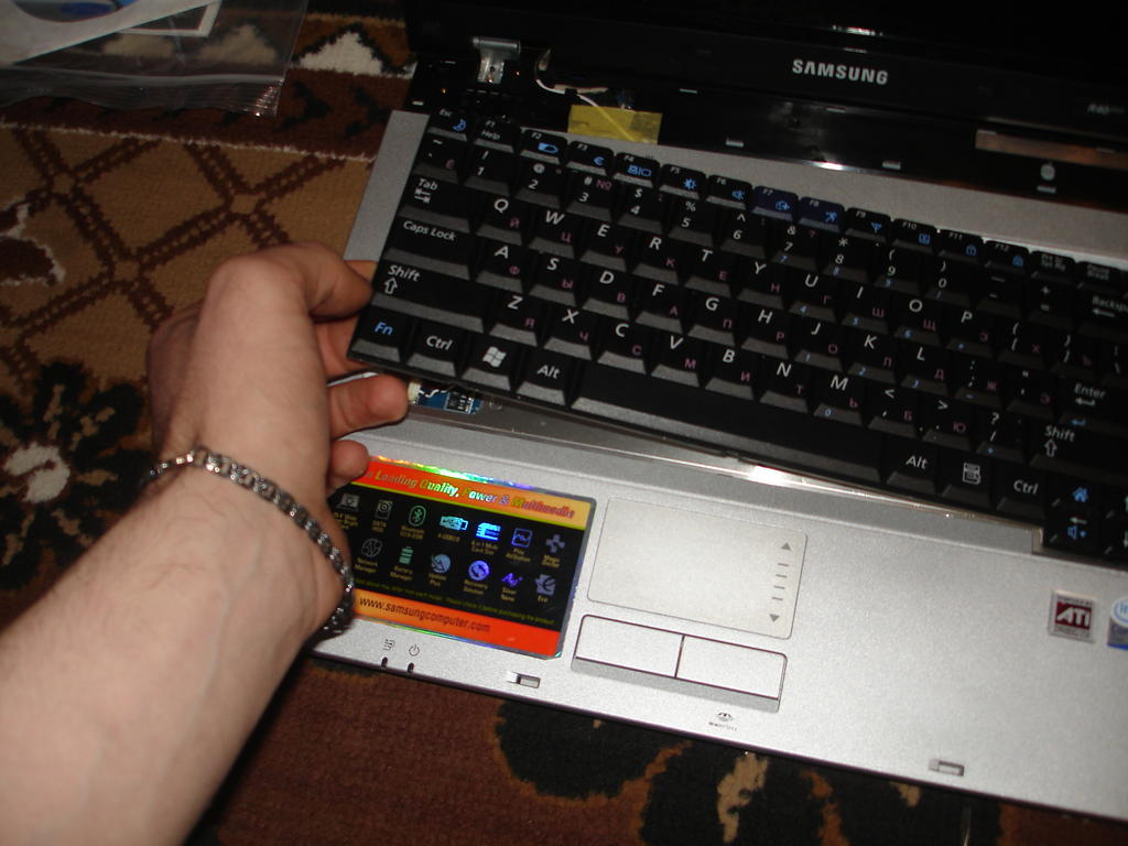

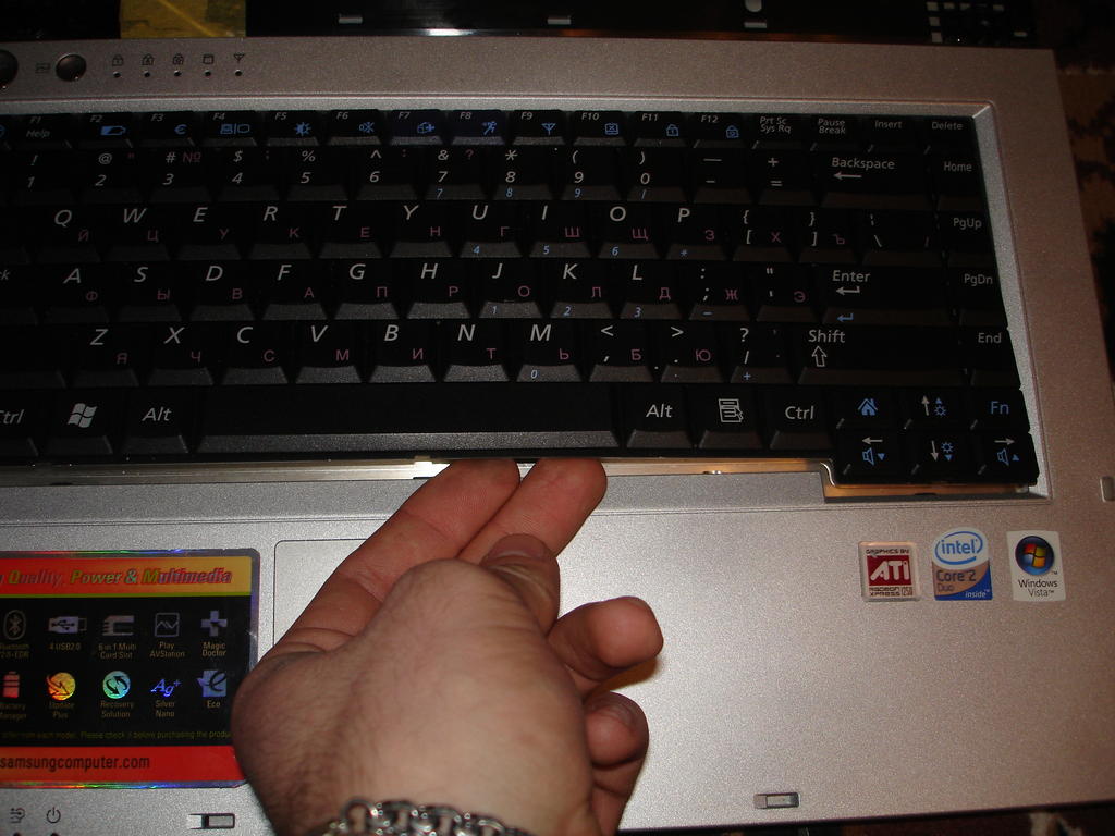

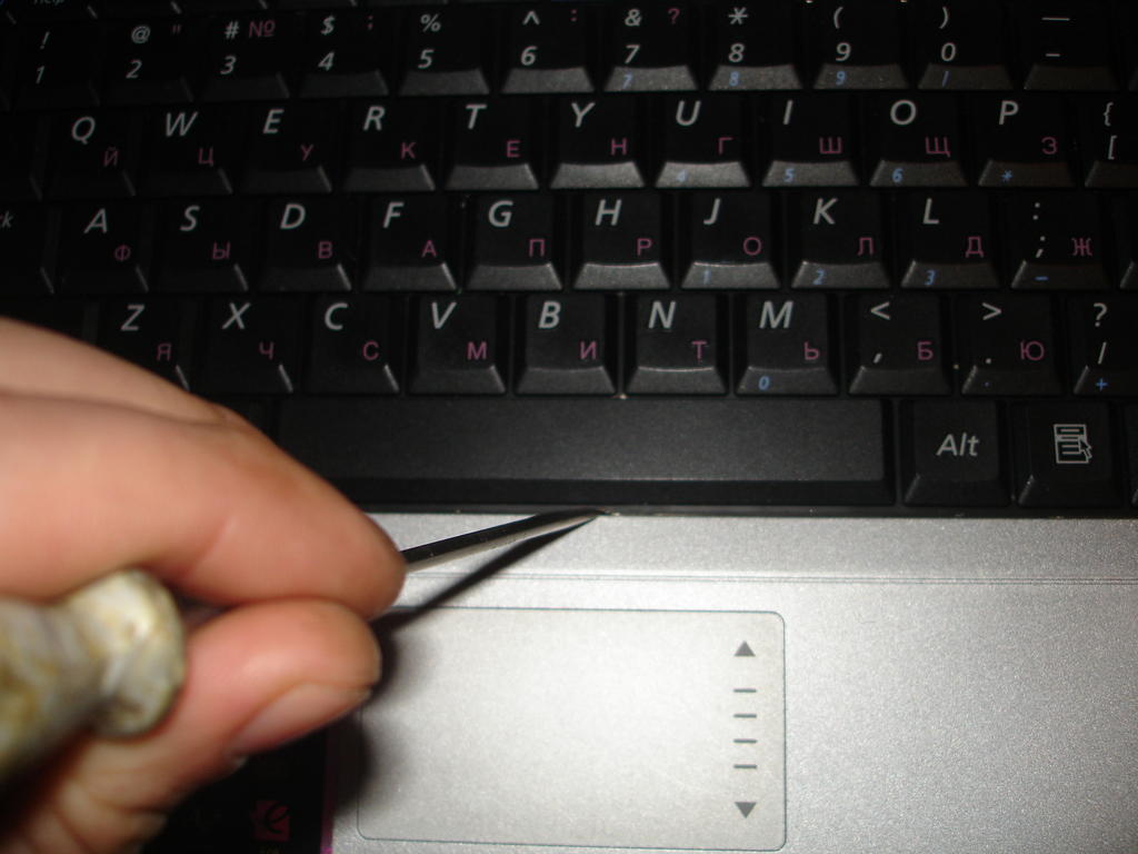

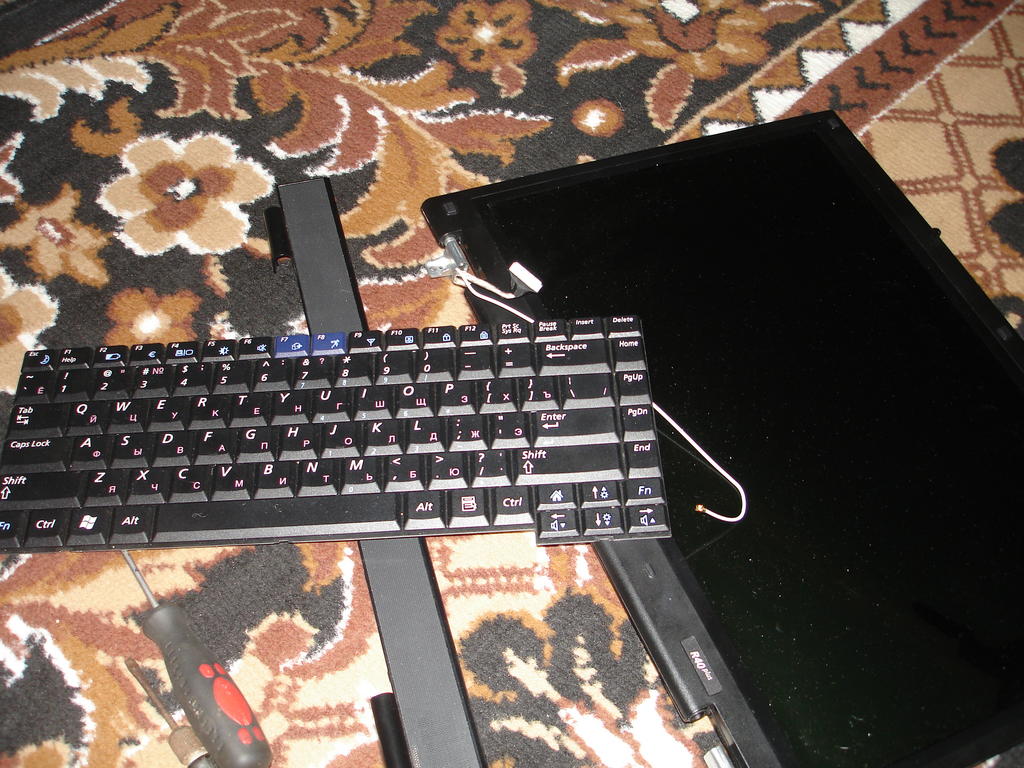

дальше снимаем клавиатуру.Она крепится на трёх защёлках-две по бокам и одна в середине,той же плоской отверткой:

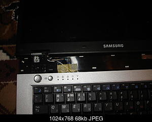

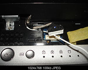

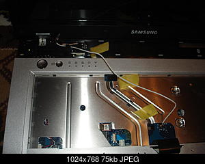

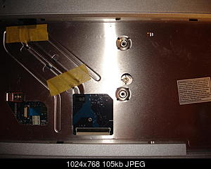

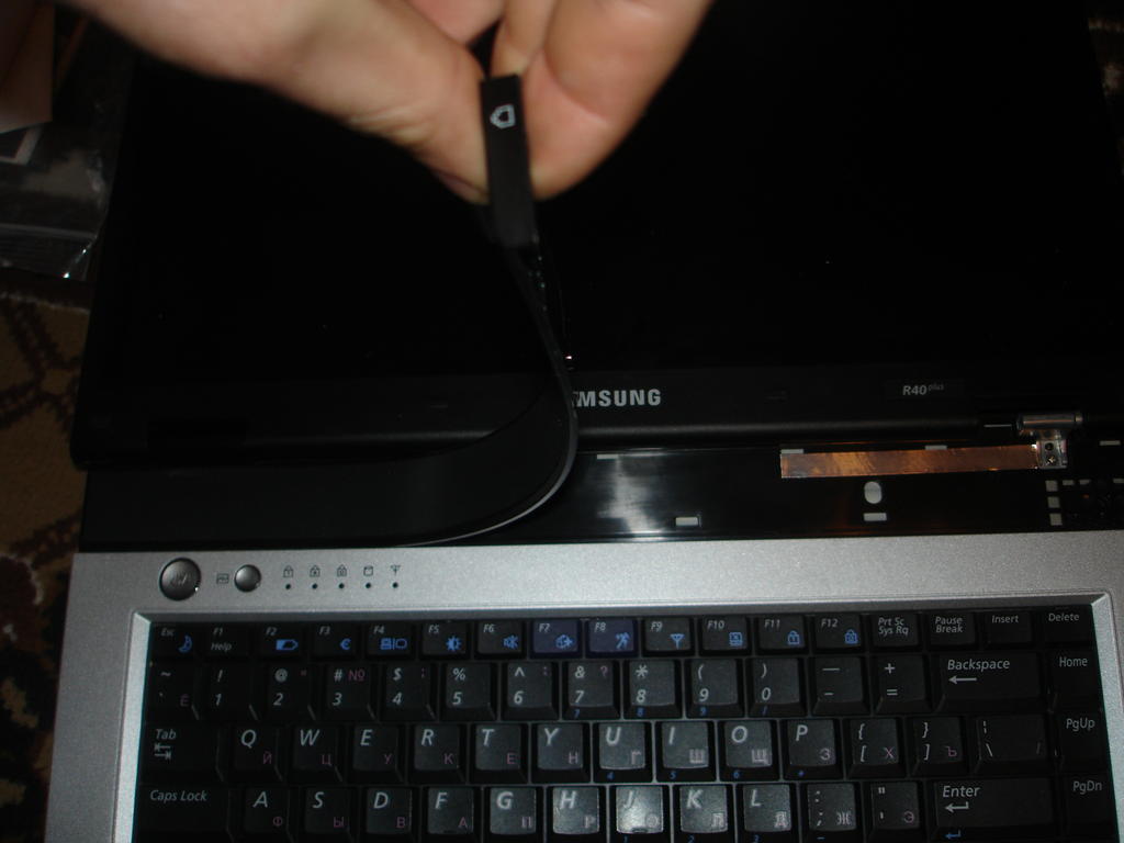

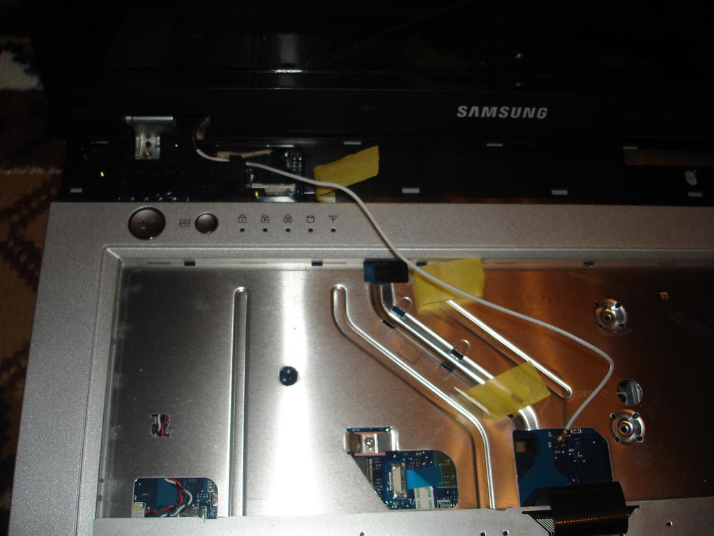

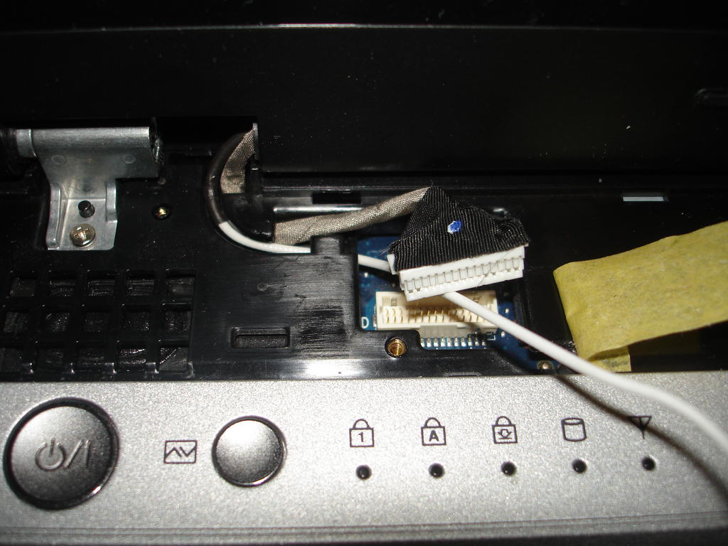

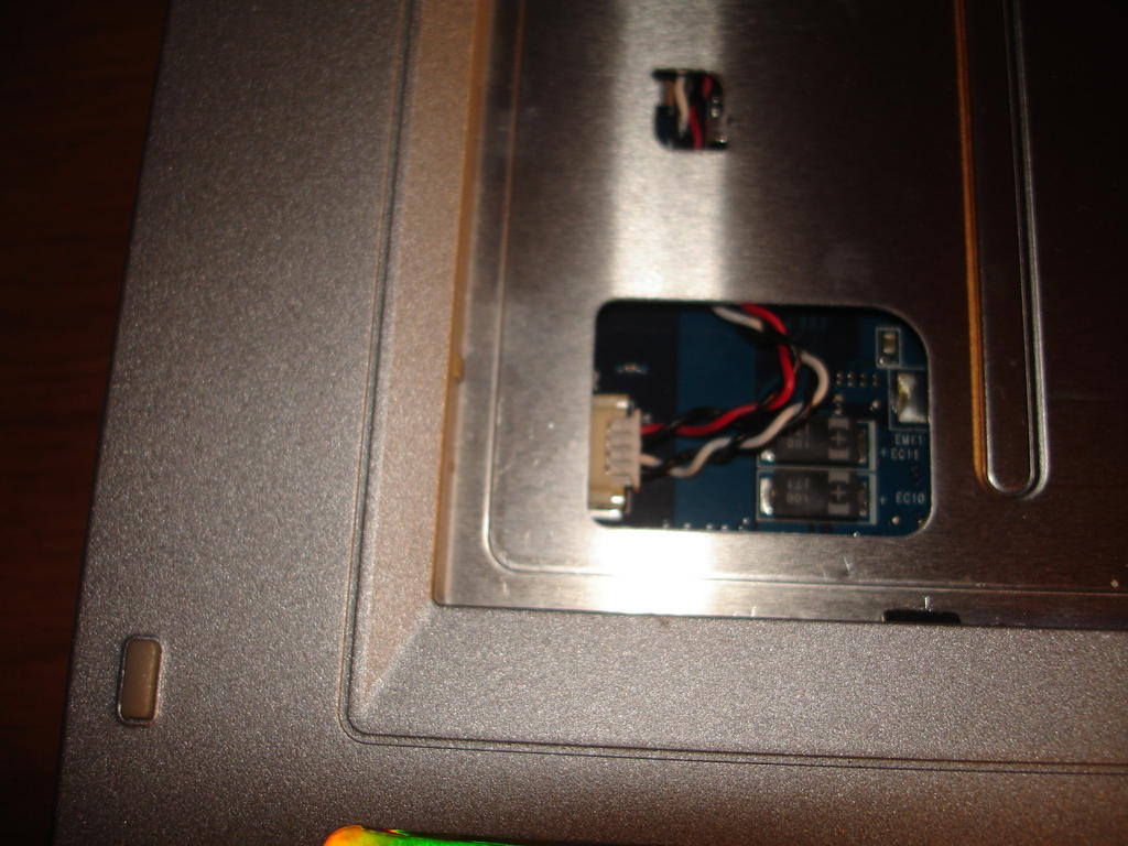

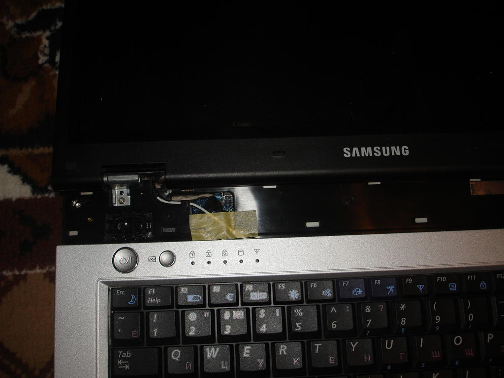

тянем клавиатуру на себя-она выйдет из держателя шлейфе(на фото как раз шлейф клавиатуры),отлепляем желтый скотч-он держит провод,который мы отсоединили раннее
и высвобождаем его из плена

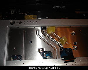

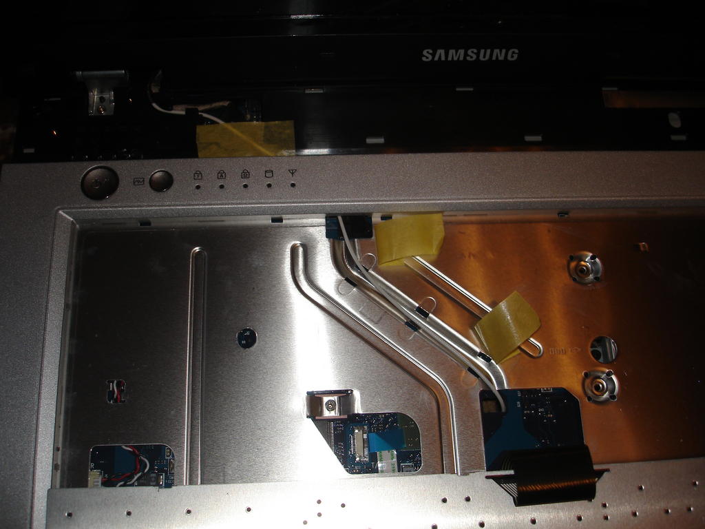

держатель шлейфа без клавиатуры()
слева шлейф от тачпада(его тоже снимаем-потянув за язычок)и выкручиваем болт-котопый держит сидиром(с правой стороны по серединке=))

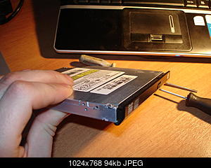

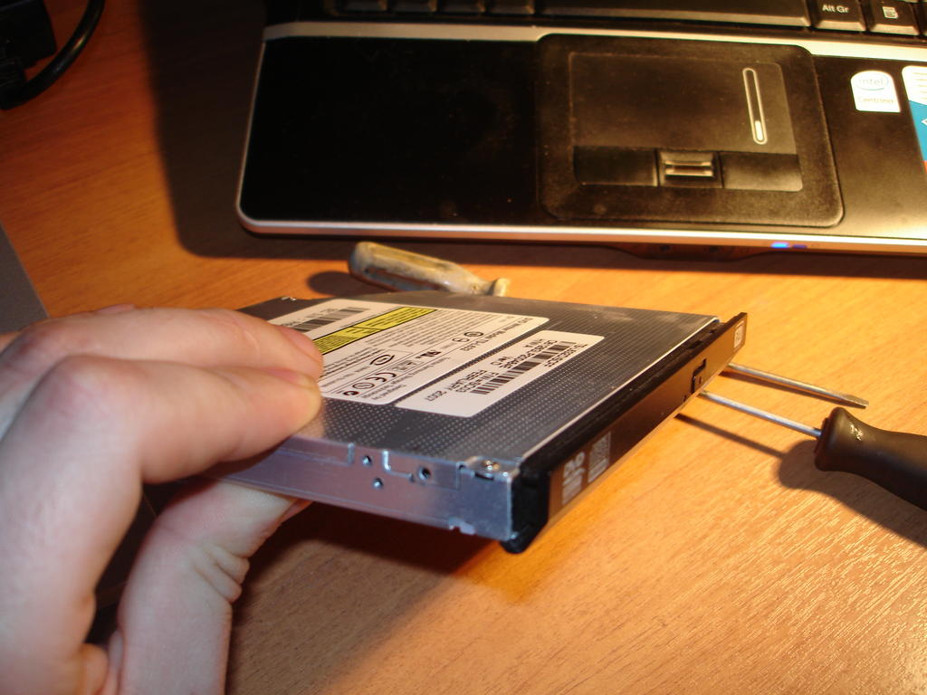

вытаскиваем сидиром-он держится также как и жесткий диск

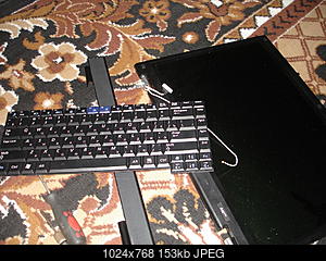

отключаем монитор
выкручиваем болтики крепления монитором и снимаем его

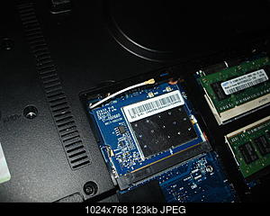

отключаем разъём динамиков

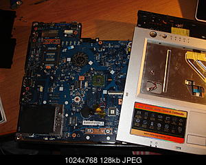

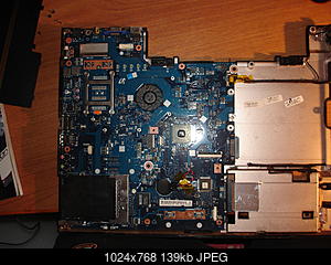

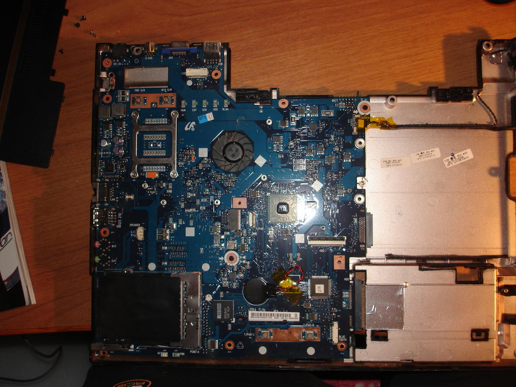

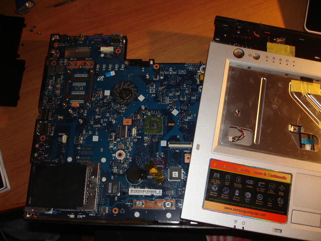

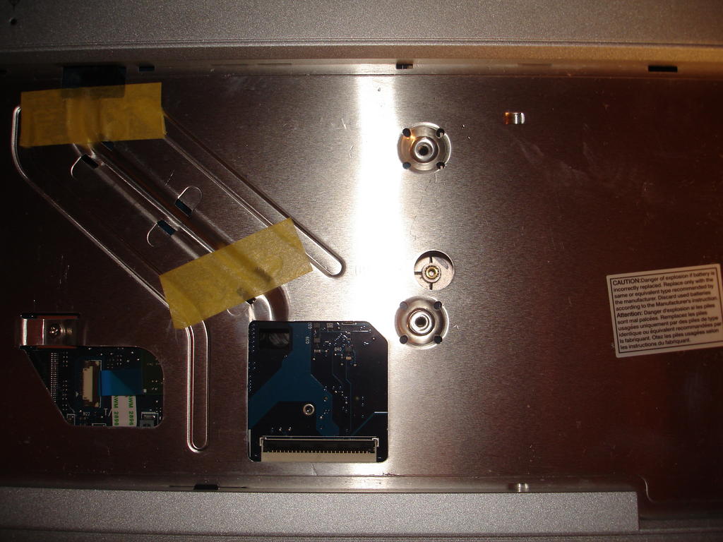

Итак что имеем мы под крышкой:
Далее собираем все в обратной последовательности,но без сидирома и если кому не нужно-тачпада.

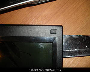

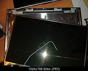

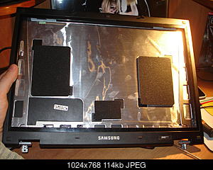

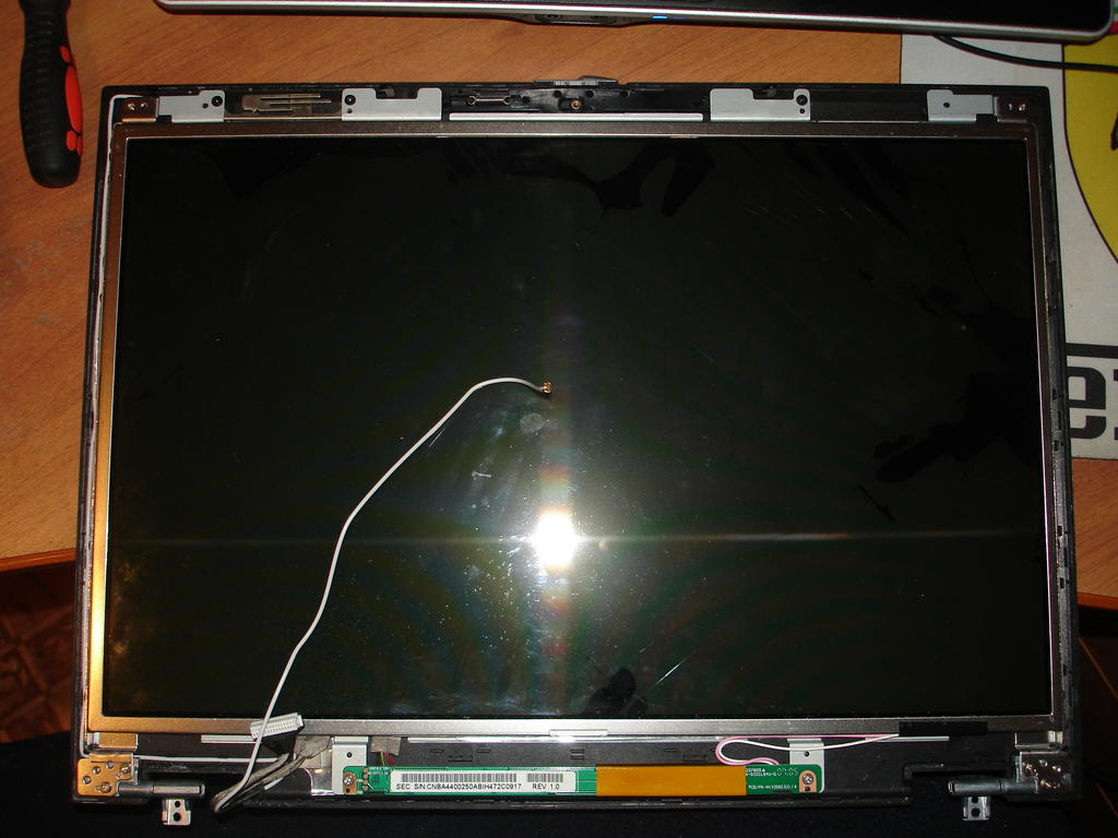

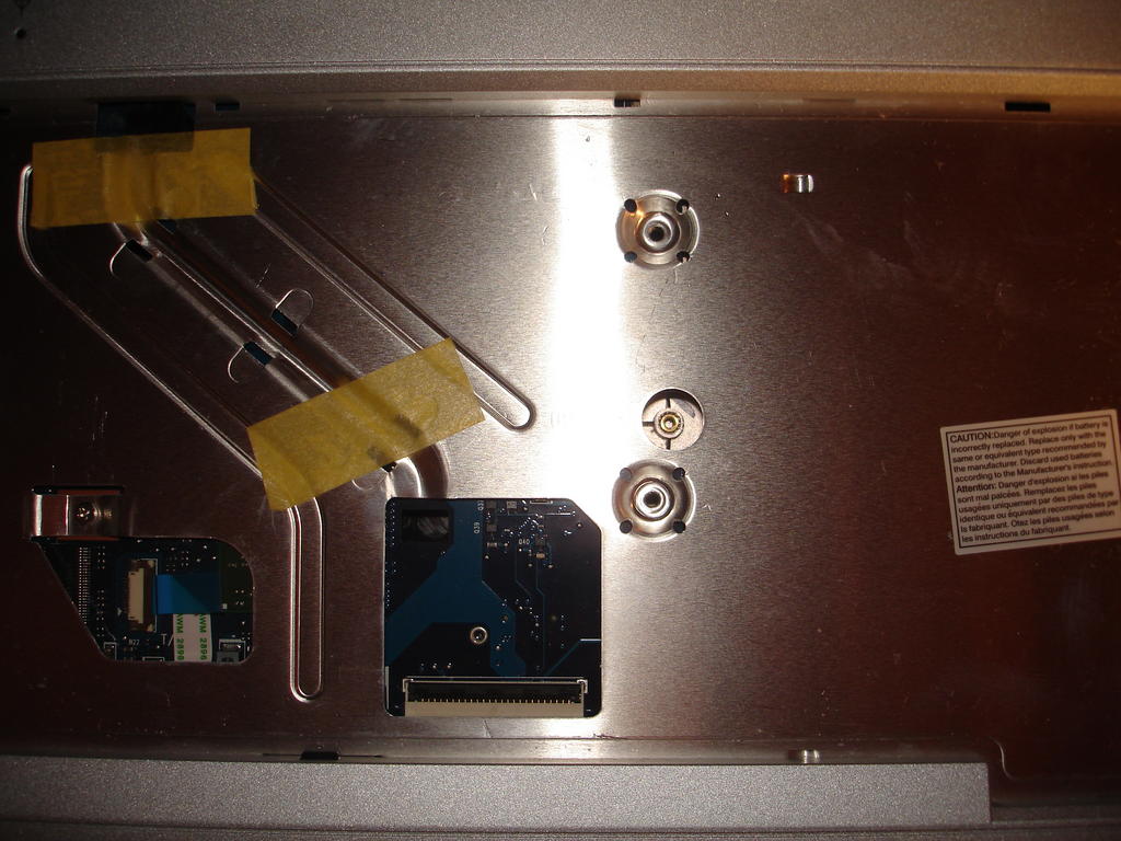

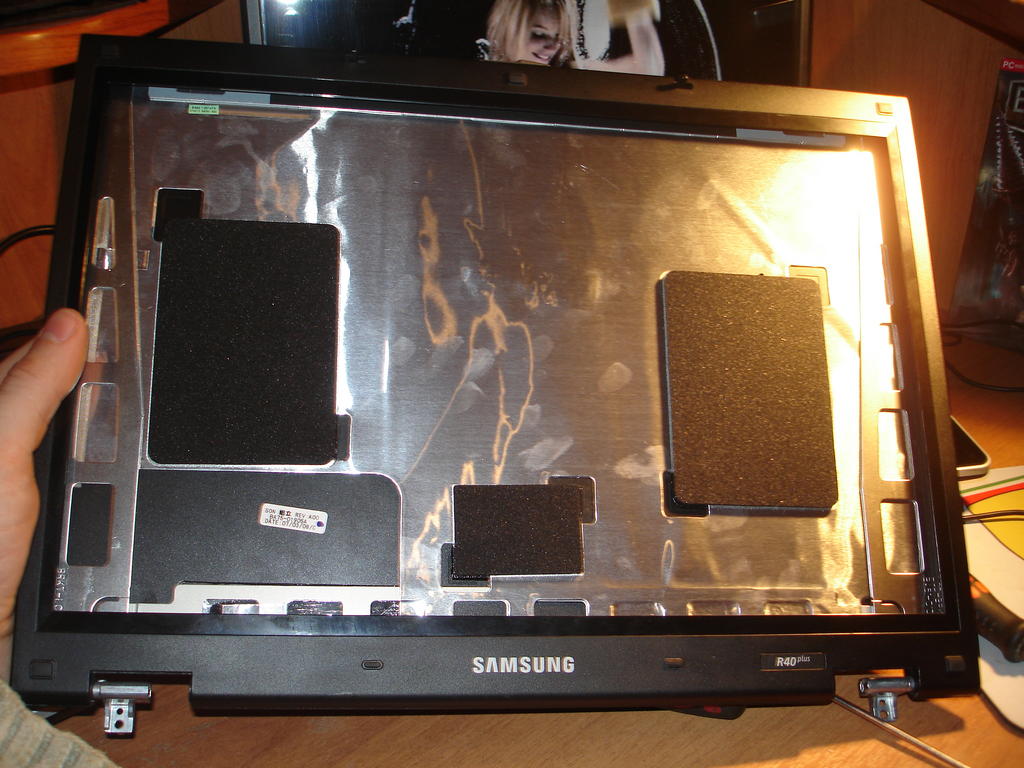

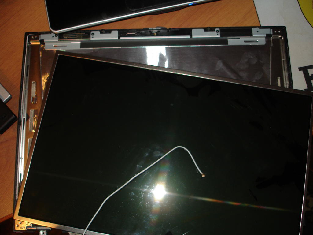

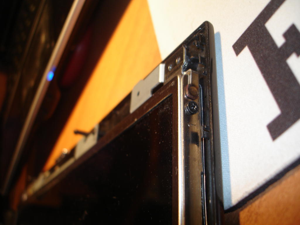

крышку от монитора решил оставить,вытащив предварительно из неё битую матрицу

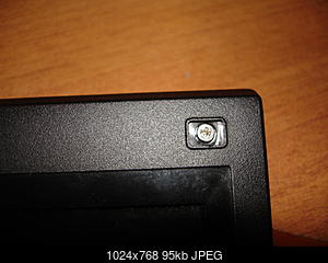

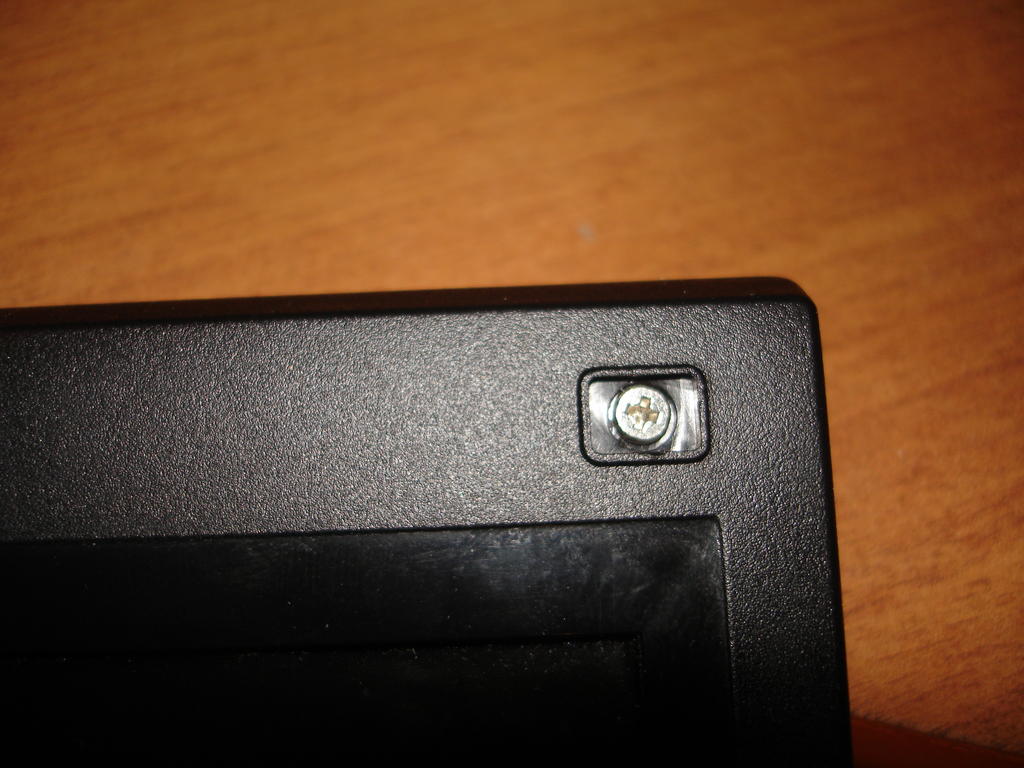

поддев отлепляем резиновые проставки,за ними болтики-выкручиваем их:

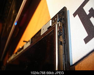

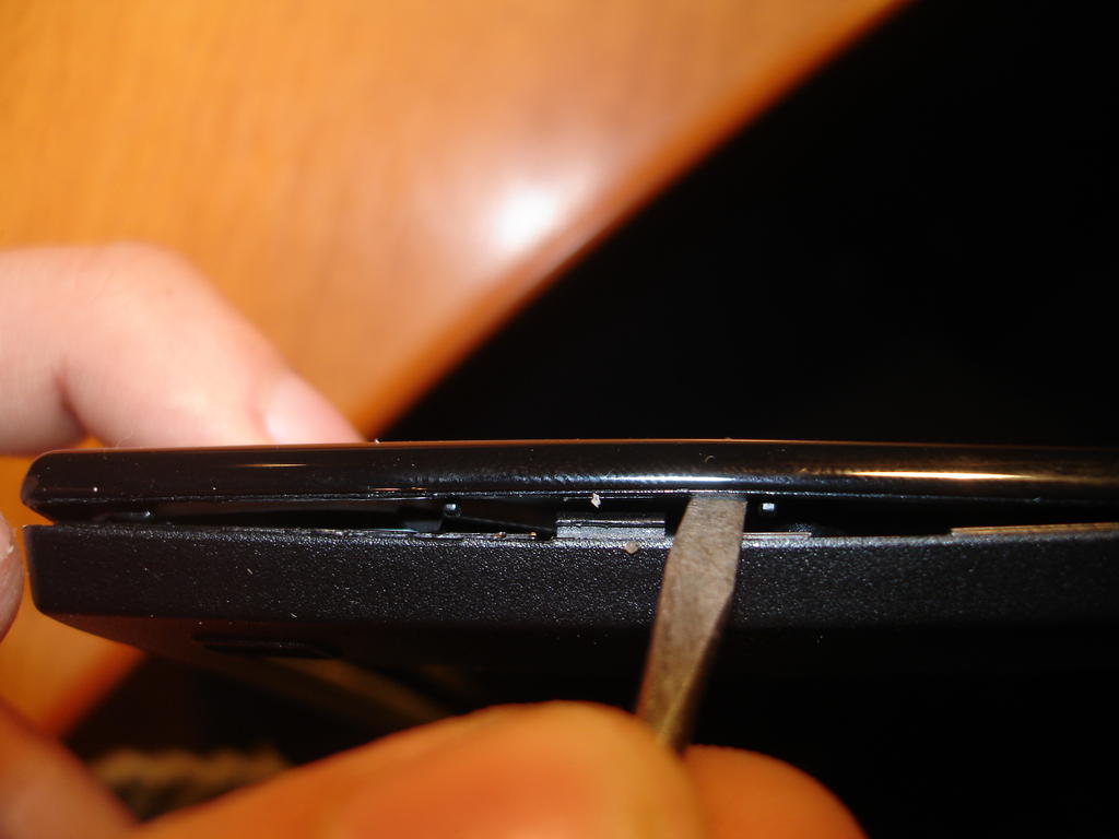

монитор весь держится на защелкахплоской отверткой разъединяем две части монитора
Выигрывает не тот кто сильнее давит на газ,а тот кто позже тормозит.
Авсянка,Сэр!
ОхотниК вне форума   Ответить с цитированием
Старый 09.04.2010, 18:52   #112
ОхотниК
Аватар для ОхотниК
Регистрация: 27.03.2009
Возраст: 37
Город: Рязань
Регион: 62
Машина: Nissan Qashqai,Mazda CX-7
Сообщений: 86
ОхотниК will become famous soon enough
выкручиваем все болтики,которые держат матрицу
дальше собираем две части обратно,вкручиваем болтики,вставляем резиновые проставочки и прикручиваем назад к ноуту
вот вроде бы и все по разборке/сборке ноута

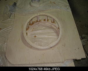

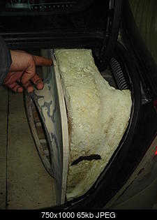

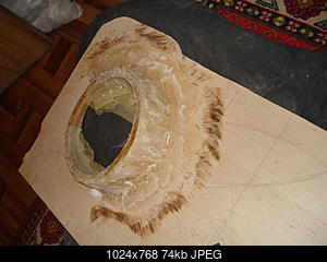

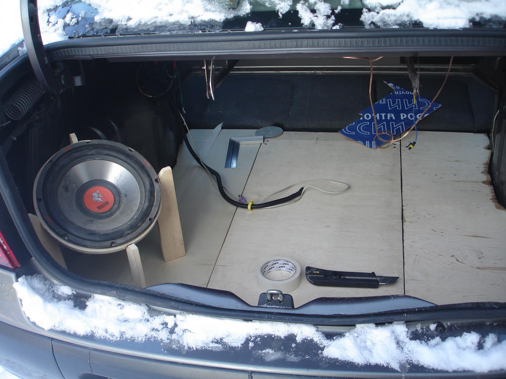

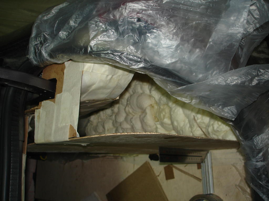

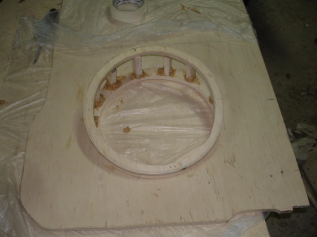

Дальше я решил отказаться от таблетки(саб вместо запаски)в пользу 2-х стелзов.
сделал фальш пол.потом стал думать как разместить стелсы.Изначально хотел делать что то вроде этого:
но потом передумал,хотелось закрыть вот эту часть:
поэтому решил делать две стенки.выглядеть должно примерно так:
Вложение 16284
Стелсы почти готовы,на цифровике батарейка села,блин
так что фотки до следующего выхода в нет.
всем спасибо!всем удачи!

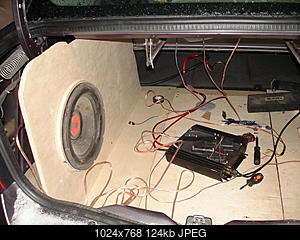

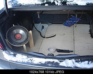

Итак в продолжение темы:выглядеть должно так:

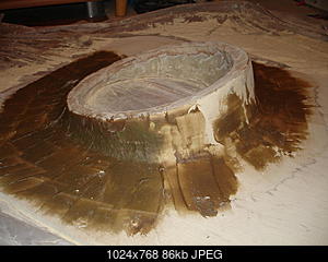

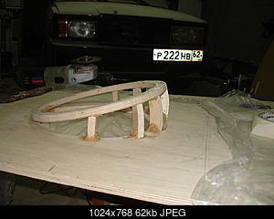

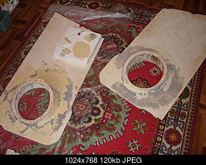

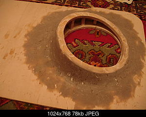

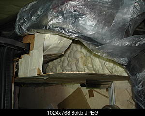

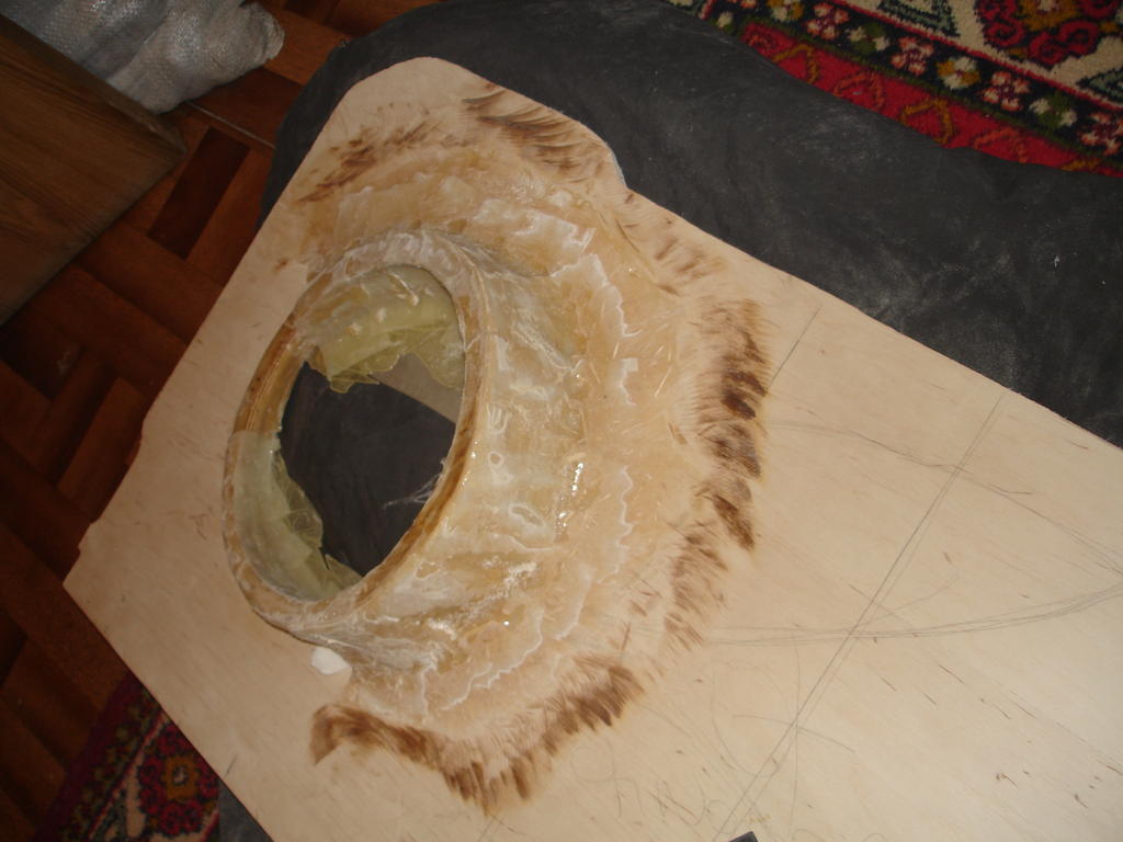

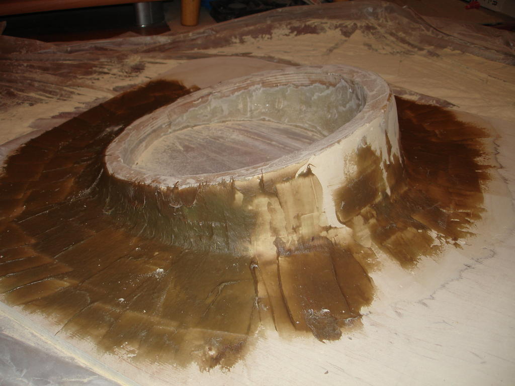

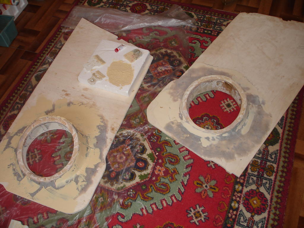

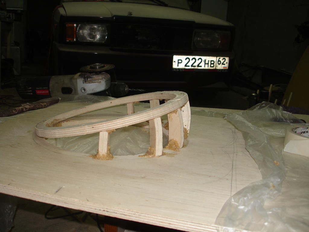

просто выкладываю фотки как стелы делал:

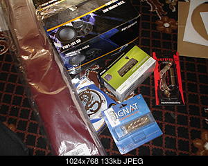

пока делал стелы пришла посылочка с некоторыми компонентами
пока все,на подходе монитор,его установка...и доделывать стелы.

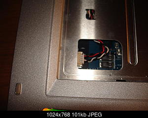

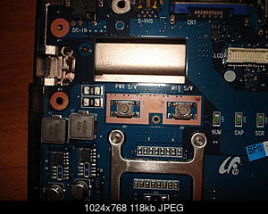

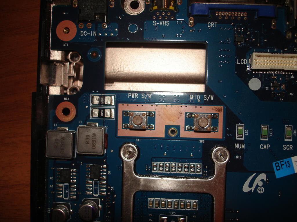

И вопрос к знатокам-куда припаевать првода и какая кнопочка нужна(двух или четырёхпозиционная)чтобы вывеси кнопку на панель?Подскажите пожалуйста
вот фото платы:
Авсянка,Сэр!
Старый 13.04.2010, 02:17   #120
MCZarin
Регистрация: 24.08.2008
Машина: Suzuki SX4, Magyar, 2008
Сообщений: 86
MCZarin is on a distinguished road
Кнопка нужна 2-хпозиционная. Кнопки такого типа, как на фотке, обычно коммутируют контакты на одной стороне (т.е. контакты справа между собой, и контакты слева между собой). На фотке видно плоховато (блики мешают), но вроде у кнопки PWR S/W 2 нижних контакта сидят на большом медном полигоне (видимо, земле), а верхние - отдельно. Скорее всего, верхние закорочены между собой, а при нажатии на кнопку коммутируются с землёй.
Аналогично со второй кнопкой.
Если есть тестер - просто прозвоните все контакты между собой в нажатом и отпущенном состоянии, и всё станет ясно. Если тестера нету - отпаяйте кнопку, и вынесите её, куда надо, а вслед за ней все 4 контакта на проводке, так будет проще всего.
