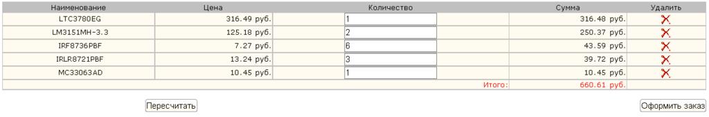

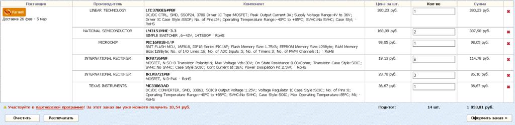

Вот нашел пару сайтов:
1. www.chipfind.ru - минимальная сумма заказа 500р, но доставка только EMS-отправлением(до меня больше 1000р).
Можно заказать в том случае, если кто в Москве живет и сможет забрать товар у курьера на Митинском радиорынке в Москве, а потом остальным переслать.
2. www.prom-electro.ru - доставка 200р, но минимальная сумма заказа 1500р.
Второй вариант предпочтительней, только нужно за 1500р перевалить - 2-3 человека.
ГОТОВ к сотрудничеству.
