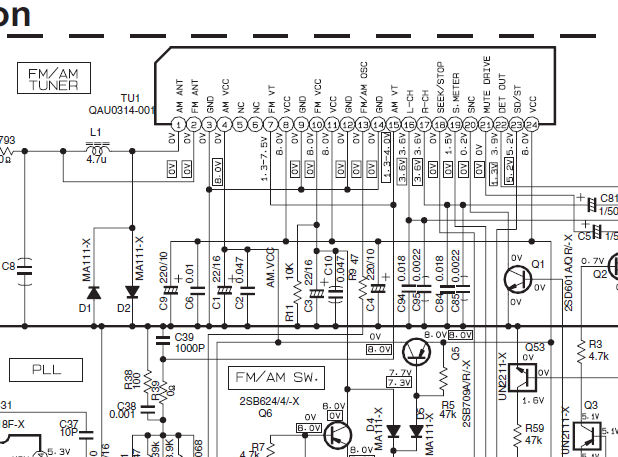

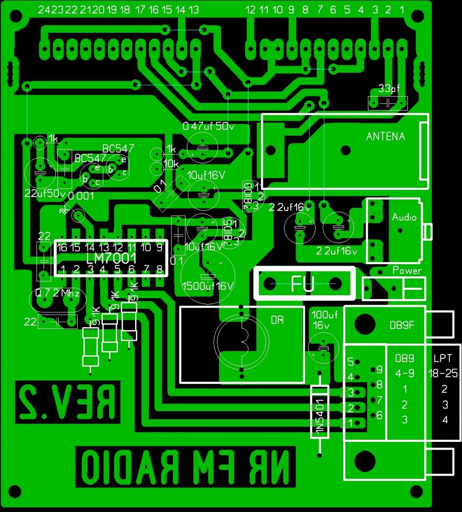

Попалась мне в руки старенькая магнитола JVC G417 с тюнером FAE 392, вспомнил про тему и решил таки обзавестись более-менее человеческим радио в машине.
Разводку ножек под 392-й, вроде, переделал, но на всякий случай прошу Гуру проверить, если не составит труда...
В приложении, соответственно, печатная плата и кусок из даташита на магнитолу, если нарушил какие-то "каноны", - извиняйте, теоретически подкован весьма слабо, а, вот, "соединить проводником точку А с точкой В" - запросто
Плюс вопрос - как быть с АМ диапазоном, понимаю, что архаизм, но раз уж есть возможность, почему бы и нет...
З.Ы. Кварца на 7.2 не нашёл, использовать кратные по частоте - вариант или продолжать искать ?
