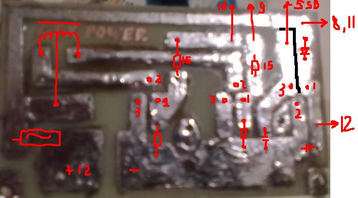

Решил я не мучаться, а поискал нашел еще один БП. Нашел 250 Ватт на ТЛ.
Трансформатор оказался слишком маленьким чтобы матать 1мм. Намотал 0,7 еле влезло. При запуске все напруги в норме ничего не греется, вешаю вентиль - все глохнет. Но это уже хоть какой то результат.
Платку не переделывал (с ирфами, кренками, кондерами, резисторами) отпаял от педъидущего блока и поставил на этот, т.е. если проблема в трансформаторе, то платка собрана верно.
Vlarim вне форума   Ответить с цитированием

на тех блоках защита не даёт запустить с косяком
а 250 ватт,это древний раритет,у него нет ничего ,он и запускается(т.е. постоянно управляющие импульсы выдаёт),а под нагрузкой у тебя опять косяк вылазит!

Сообщение от change Посмотреть сообщение
Ну тогда вообще не понимаю куда копать
вот сама платка, может всеже на ней косяк(плоховато видно, но понято можно)

всё правильно.
раз запускается,тогда точно косяк в намотке.
отключай одну вторичную обмотку от диодов 5в и 12в,и сажай нагрузку 5ватт должно держать
