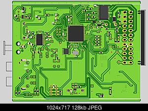

По фото в шапке непонятны номиналы, все в флюсе, в сплане возможно точные номиналы? И ещё вопрос не должны ли быть вас и АКБ одинаковыми раз одинаковое там напряжение,?
странно, вроде фото выкладывал где то. залил еще.
Да, делители одинаковы. Нелогично было бы делать разные.

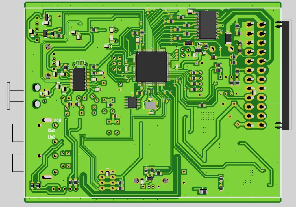

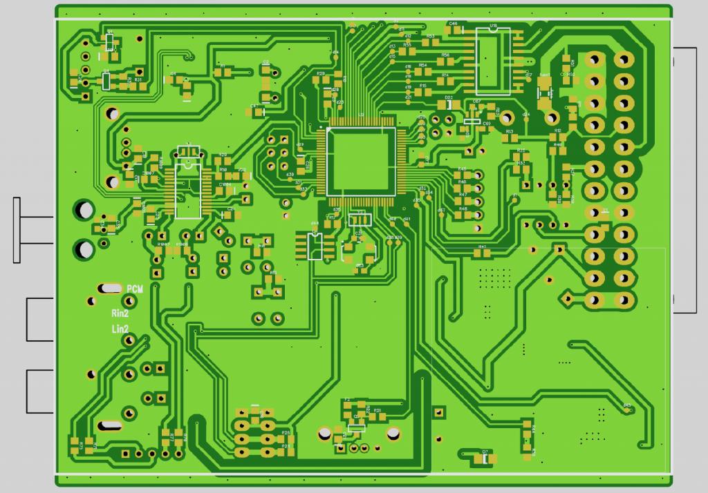

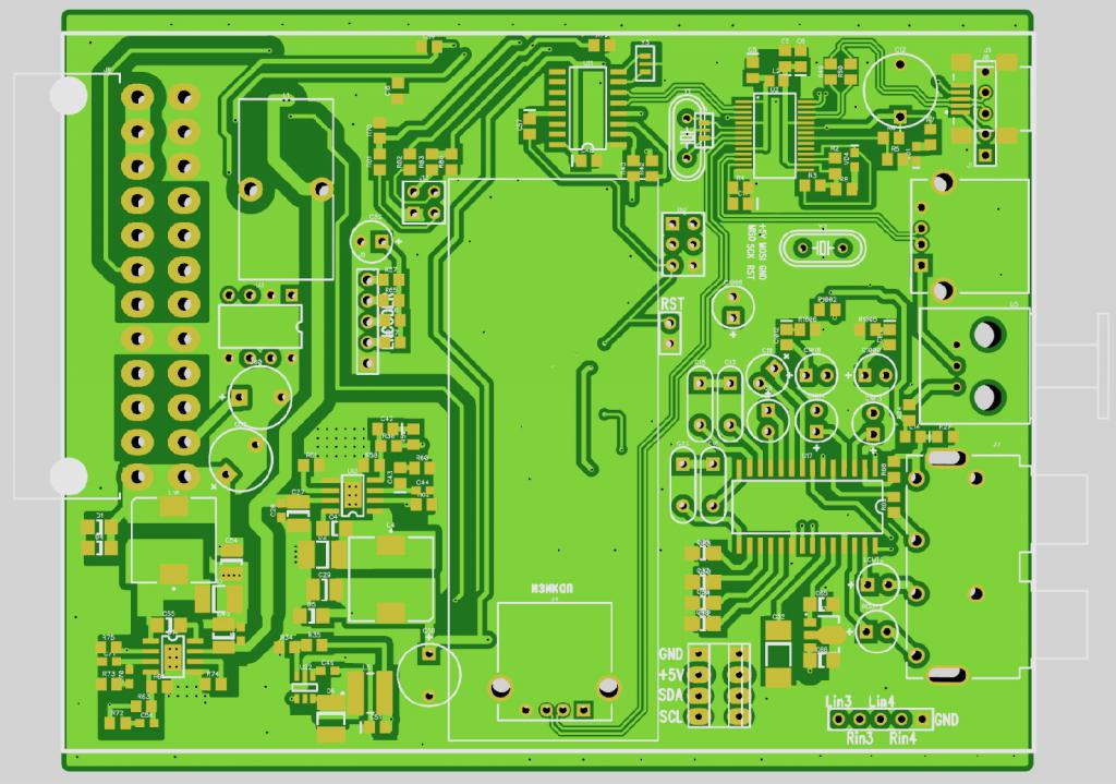

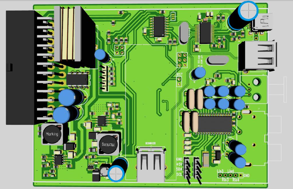

Question БП7
Друзья, покритикуйте плату, глаз замылился.

и ГДЕ критика? А то я уже на производстве готов заказывать.

и ГДЕ критика?..
Так чтобы тут критиковать надо разобраться для начала

ну хотя бы по схемотехнике. я по мелочи подправил там еще и хочу как нибудь для невстроенной 2704 юсб сделать и всё. И так там напихано по самое не могу.

я так понимаю внешний разъем по распиновке делаете как у БП5? взаимозаменяемые?

Естественно. У меня даже с бп3 одинаковые. Только без выхода на y- otg, потому как хаб встроенный, но можно перемычкой будет для тестов припаять.

oleg707
Я повторюсь. Вы повторяете мой опыт, используя аналоговый аудиопроцессор. От белого шума избавиться не сможете, в итоге плата и потраченное время пойдут в помойку.
