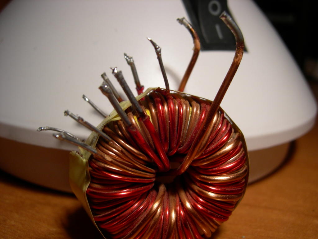

Всем доброго времени суток! решил вступить в ряды делающих БП СЛ, но есть несколько вопросов, возможно для кого то они элементарны, но увы я на них застопорился( ветку пока читаю, уже на 32 странице)
итак, я выпаял главный дросель с убитого БП, но у него не столько обмоток, как написанно у Сергея, в моём случае есть 2 толстых красных, 1 тонкий красный и 3 жёлтых все разного диаметра (((вопрос в том какие из них мне нужны!

Сообщение от Gunff Посмотреть сообщение
и что такое на схеме TL13??? сегодня покупал детали, у нас на радиорынке такого не знают(
прошу прошение, если повторяюсь(
да вроде столько же должно быть 5 обмоток вроде по фото пять нужны все когда выпаивал надо было записать какие откуда (с какого канала) по толстым понятно два одинаковых это 5 вольт другой толстый это+12 а вот с тонкими один -12 другой -5. VA6 - TL431 не должен быть дефицитом да и он в донорах часто по схеме примерно там же.
Посмотри внимательно посты 660, 661, 796, 797, 670 ну а вопросы будут куда стучать написано в 737 удачи! да а плата какая и на какой стадии она.
Да вдогонку есть блоки у которых и 3,3вольта через этот дроссель но помоему там тоже должен быть толстый или две обмотки в нашем случае она не нужна пусть висит в воздухе только желательно вычислить ее и минусовые что бы их минусовые соответственно подключить

Наконец то собрал я БП, но при пробном запуске сразу огорчился(
первое что огорчило, то что при подачи питания на БП сразу появляется напряжение на выходах, но куллер не крутится(ну и похоже что что то напутал с трансом, т.к.
+12 - +7
+5 - +24(очень удивился)
+3,3 - +2,8
-5 - -4,9
-12 - 13,3
вот такие вот проблемы..
+12 - +7
+3,3 - +2,8
-5 - -4,9
-12 - 13,3
Кулер может работать и от +5 где он у тебя не крутится? посморти что ты написал, а потом схему. Если по -5, -4,9В то почему по +5 сразу +24 (мистика, удивляйся), при этом по -12, -13,3в, а по +12, +7 чето тут все не то проверяй (смотри схему) или все с после транса. + и - делаютя с одних и тех же обмоток так что потусторонние силы тут ни при ничем проверяй.
А если он (БП) работает сразу после подачи напряжения то не работет часть схемы на "маленьких" транзисторах и все!!!
А групповой дроссель правильно впаял одна толстая на +12 две тольстых одинаковых на +5 и тонкие перевернуты (начало с концом) по минусам?
Да и самый главный вопрос чем грузишь НАГРУЗКА ПО 5 в ВАТТАХ ДОЛЖНА БЫТЬ БОЛЬШЕ (40 ваттная 12вольтовая по 5 вольтам примерно 16 ватт, так для примера)
