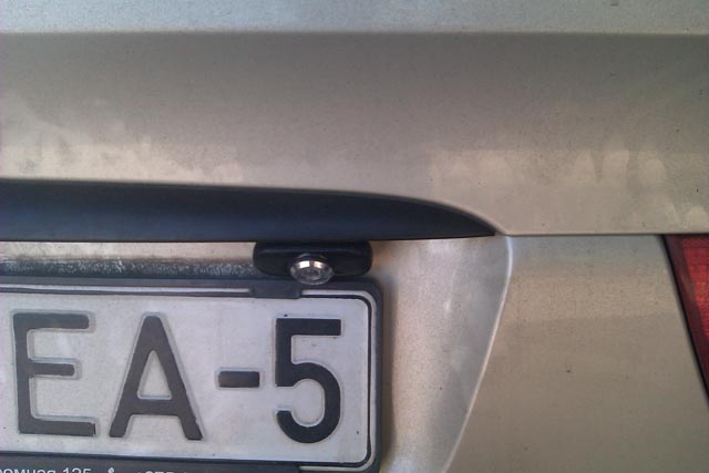

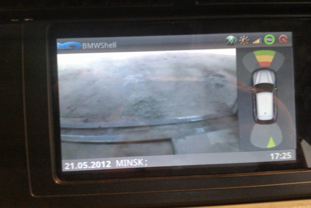

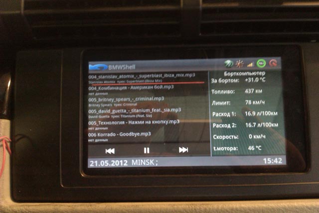

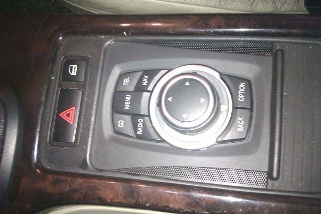

Приветствую всех! Хочу поделиться первыми результатами инсталляции планшета на андроиде 2.2 Связь с авто через k-bus переходником на pl2303(Спасибо S.M.). Джойстик сделан на основе оригинального. В него встроена обычная мышь и подсоеденены хардные кнопки планша. Веб камера на основе logitech c210 работает превосходно. Выведен USB вход со своим питанием в бордачок(можно использовать, как зарядку). Запитано все от самодельного преобразователя на 3А. Не перегружается при заводке даже с подсаженым аккумом(AGM). Зажигаю/тушу релюшкой на power на 1-е положение ключа зажигания. Потребляемый ток в спящем-ок. 180 мА.Осталось решить 2 вопроса, может кто поможет. Если постоянно не читать с ttyUSB то он переполняется и перестает выдавать информацию. Однако писать в него все еще можно. Помогает только повторная инициализация. В реальной жизни это, например, если зависла программа во время движения - то надо остановиться, заглушить машину, передернуть USB, запустить программу. Вторая проблема-планшет не видит USB при загрузке с нуля. Т.е. все работает, если я вставлю OTG на уже загруженном планше. Может, есть какие мысли?
