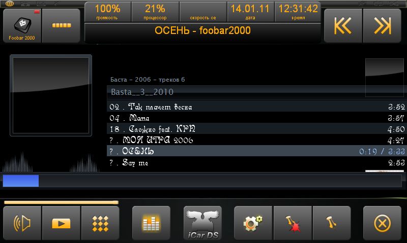

Здравствуй Bersenev. Пользуюсь вашей программой уже продолжительное время.
Согласно вашим инструкциям вмонтировал foobar2000 вот что получилось
Вложение 19920
Можно глянуть на тему и конфиг фубара. Получилось красиво.

Сообщение от AndrewSha Посмотреть сообщение
Конечно. сборка Foobar2000_1.1.1_RusXPack_1.17.exe можно выше, а моя тема вот iCar DS foobar.rar. В этом архиве лежит шрифт, который нужно установить в Windows перед применением моей темы.
PS И еще, эту тему примени только после того, как запустишь foobar2000, а то может не корректно отобразится плеер. Пользуйся.
Буду оч рад если кто-то выложит тоже свои настройки.

Сообщение от Николай_ Посмотреть сообщение
Конечно. сборка Foobar2000_1.1.1_RusXPack_1.17.exe можно выше, а моя тема вот Вложение 19923. В этом архиве лежит шрифт, который нужно установить в Windows перед применением моей темы.
Можно еще глянуть на экран настроек icar для этой сборки. Что-то криво встраивается
