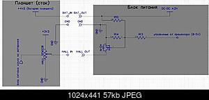

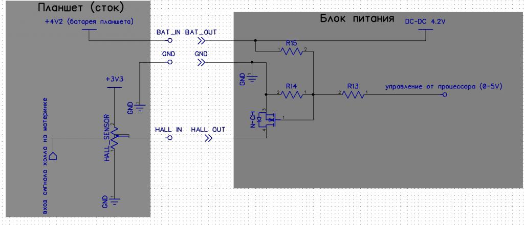

По умолчанию имею дилемму по управлению ДХ
недоволен повторяемостью блока.
Вот вариант, который стоит и работает у меня сейчас.
Название: схема подключения ДХ к БП5 - сток.jpg
то есть Дачик Холла (ДХ) не выпаян из планшета и работает штатно. К сигнальной линии ДХ припаян провод, подключаемый к БП (Блоку Питания). На нём висит 3,3В с ДХ. Когда мы даём массу, то на проводе ДХ становится 0 вольт и эран тухнет.
Массу даёт N-CH полевик, управляемый с процессора через токоограничивающий резистор.
Так вот при полном выключении БП (например сняли аккум с машины) и оставшемся включенным планшетом ( батарея оставлена) нашим N-CH полевиком некому управлять ( проц то выключен) и транзистор закрывается, убирая массу с ДХ. Экран включается.
Чтобы экран был выключен даже при незапитанном БП я на затвор транзистора подтянул управление с 4,2В ( с батареи планшета) через резистор R15.
Система работает прекрасно, пока включен проц и работает нестабильно при попытке повторить БП.
Чтобы планшет начал тушить экран, нужно подбирать R13 как минимум или R13, R14, R15 как норму.

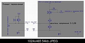

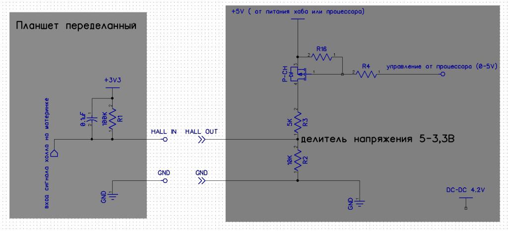

Начав думать как упростить повторяемость блока и увеличить надёжность пришла на ум такая схема:
Название: схема подключения ДХ к БП5 - переделка с делителем U.jpg
Выпаиваем ДХ, вместо него вешаем подтяжку на питание датчика и кондёр от помех ( естественно с микроскопом или хорошей лупой).
Когда подключен обесточенный БП, то опорное напряжение 3,3В с сигнальной ноги ДХ замыкается резистором R2. Экран тухнет.
Когда мы хотим включить экран, то надо подать на сигнальный провод +3,3В. R2 и R3 образуют делитель напряжения, на вход которого мы подаём +5В через P-CH полевик, а на выходе которого получаем +3,3В. Экран включается.
Какие будут ваши мысли\советы ?

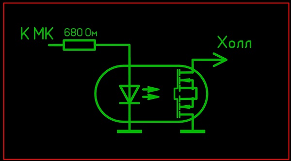

Сообщений: 2,669
Самый простой вариант для управления датчиком Холла - твердотельное реле с нормально замкнутым выходом.
Как вариант CPC1117N.

Старый 28.07.2017, 23:57   #1120
oleg707
Аватар для oleg707
Регистрация: 16.04.2014
Город: Gdynia
Сообщений: 2,548
разжуй один момент. Не пойму принципа действия. Если на управляющие пины не подавать напряжения, то за счет чего реле замкнёт наши 3,3В опорного напряжения? Ведь когда оно их замкнёт, на выходе ДХ должен стать 0В.
