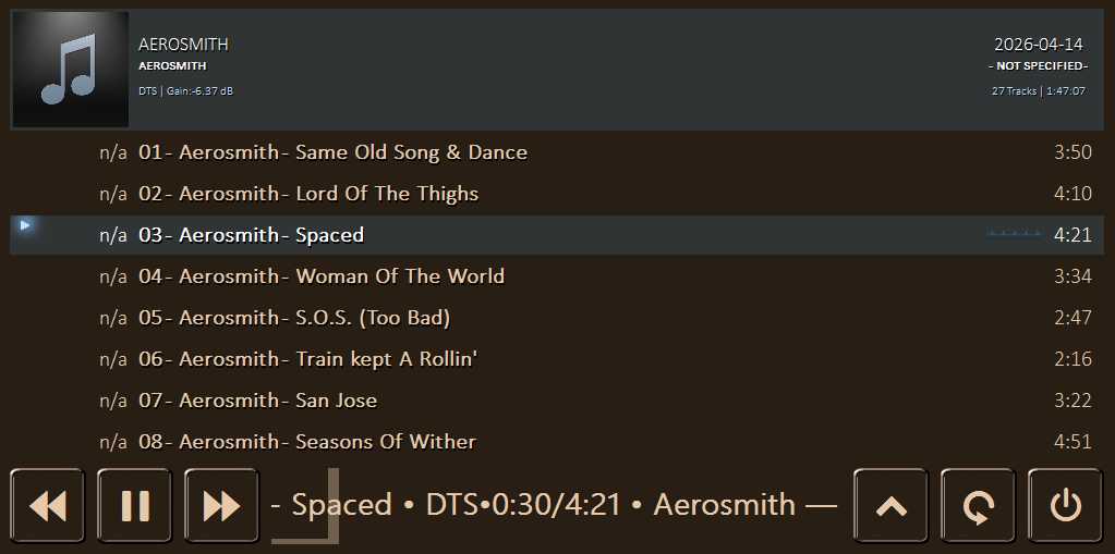

А почему артист? У меня обложки все - Folder.jpg. В сборках макарыча все показывает, а в твоей - пополам:
ID:	38661   Нажмите на изображение для увеличения

KAnd, речь идёт не об этих ковриках, это у тебя с инета качнуло. А вот под плейлистом у тебя пусто...
или в папке с альбомом не имеется фоток.

Фронт будет видно , если зайдёте в любую другую папку , тогда иконка сменится на Аэросмит - так задумано(чтоб в общем списке альбомов было видно активную) , а вот , что-б была картинка под листом , нужно создать artist.jpg рядом с файлами

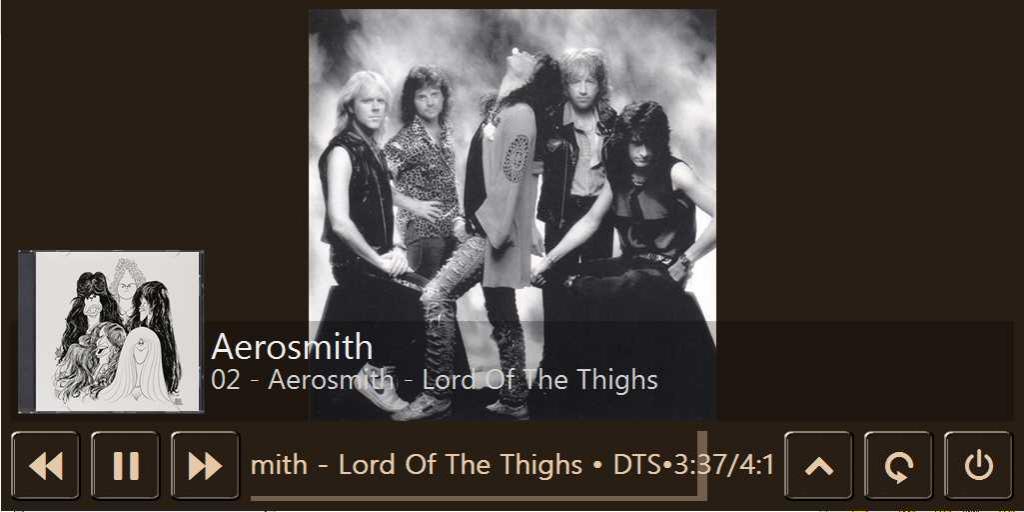

Пока не спешите пихать в авто . В планах - увеличить все шрифты колонки и индикацию "play" в ELP ,
добавить автозагрузку front.jpg и artist.jpg из инета (при старте трека) ,
прикрутить поиск и заменить на копочки от Lexins
Думаю к вечеру управлюсь

Код:
в основной сплитер
$set_ps_global(wcov,%ps_width%)
$set_ps_global(hcov,%ps_height%)
$set_ps_global(img_path,%ps_foobar2000_path%\themes)
$set_ps_global(noartist.pic,%img_path%\noartist.png)
$set_ps_global(artist.alpha,60)
$set_ps_global(artist.pic,$findfile($directory_path(%path%)\*.*))
$imageabs(0,0,,,%artist.pic%,,,,nodisplay)
$set_ps_global(width.pic,$getimagewidth(%artist.pic%))
$set_ps_global(height.pic,$getimageheight(%artist.pic%))
в сплитер под El Playlist
$ifgreater($mul($get(%height.pic%),$sub(%wcov%,23)),$mul($get(%width.pic%),$sub(%hcov%,93))
$drawimage($div($sub($sub($%wcov%,23),$div($mul($sub(%hcov%,93),%widht.pic%),%height.pic%)),2),0,$div($mul($sub(%hcov%,93),%width.pic%),%height.pic%),$sub(%hcov%,93),$if(%isplaying%,%artist.pic%,%noartist.pic%),,,%artist.alpha%)
$drawimage(0,$div($sub($sub(%hcov%,93),$div($mul($sub(%wcov%,23),%height.pic%),%width.pic%)),2),$sub(%wcov%,23),$div($mul($sub(%wcov%,23),%height.pic%),%width.pic%),$if(%isplaying%,%artist.pic%,%noartist.pic%),,,%artist.alpha%)
Вложение 38679 Вложение 38680
"Механизм" взят отсюда,
можно качнуть и посмотреть как устроенно. В основной сборке будет когда время появится заменить кнопки и залить на файлохранилище.
