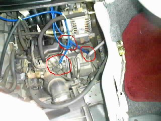

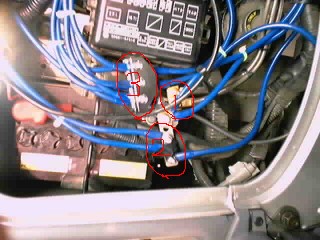

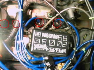

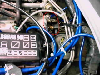

Есть еще один вид помех - наводки от инжектора!
Решается дополнительным заземлением всего по капотом.
