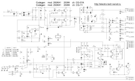

Люди добрые. Помогите!!! Есть БП Codegen 300X1. Искал схему, но нашел что то отдаленно похожее... Очень схожа с 250 ваттным. Подскажите как переделать. Заранее спасибо )))
