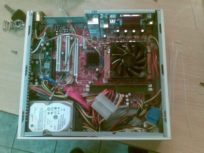

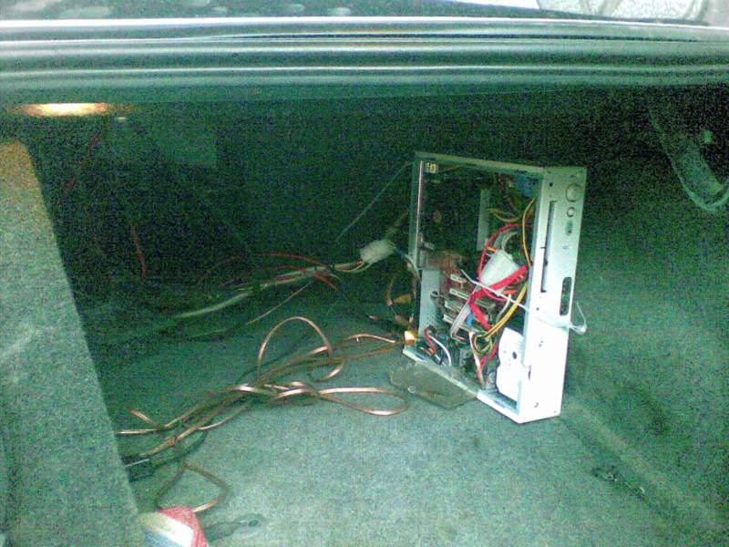

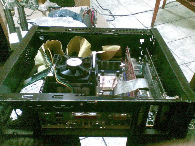

Произвел апгрейд своей системы на Athlon LE 2.2Ггц, мать mAtx
Крпус нарыл от терминала маленький, чтобы мать вставить пришлось спилить ножки лишние. Вобщем получилось так. Сейчас тестируется на авто в таком виде. Пока полёт нормальный. Крепить буду к потолку, буду мудрить салазки чтобы снять можно было при надобности. Теперь намного всё аккуратнее выглядит. Ну и для сравнения старый системник на фотке.
Куллер пока временный, скоро должен приехать низенький Hyper(медь) 34мм высота, и тогда закроется крышка нормально.

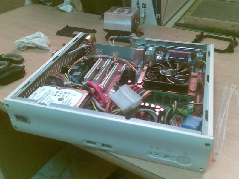

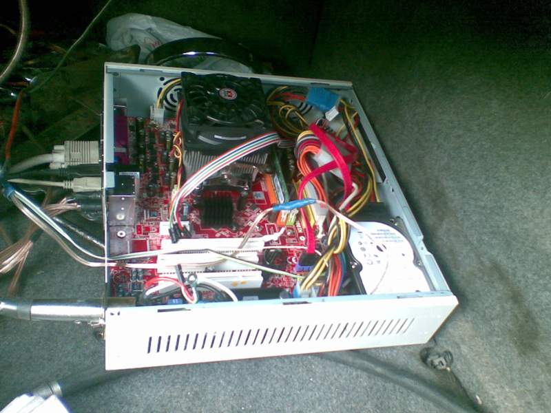

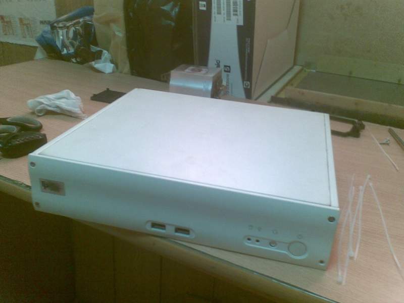

Наконец то приехал куллер, собрал систему. Вот что получилось:
