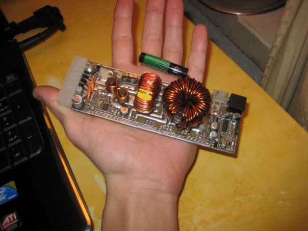

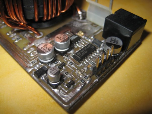

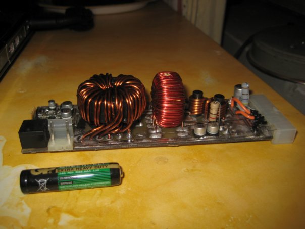

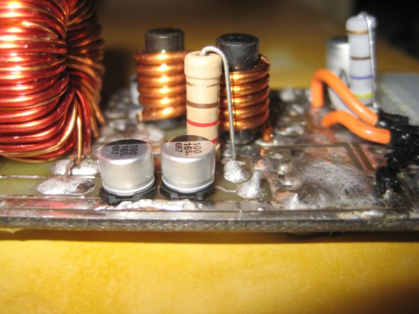

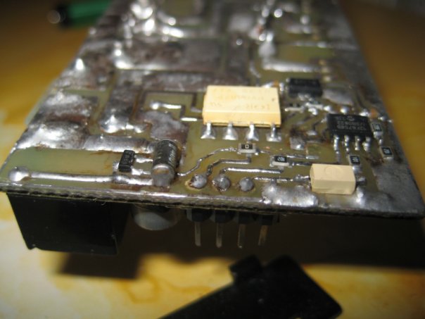

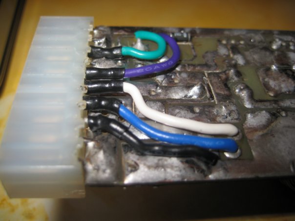

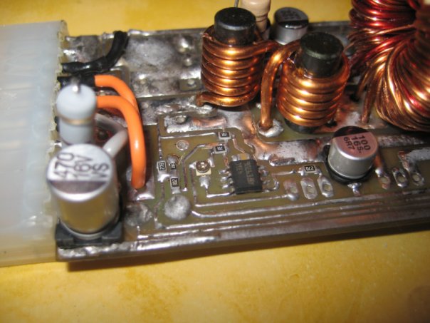

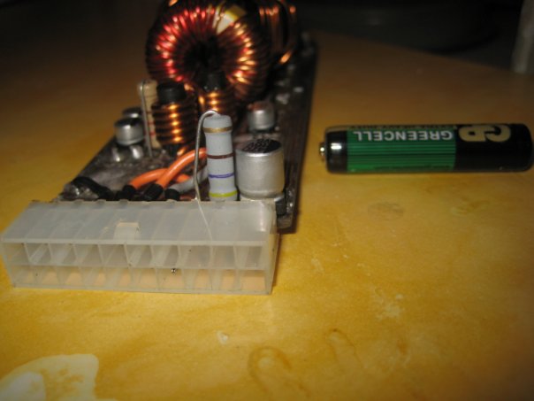

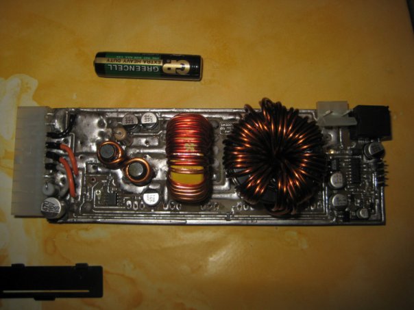

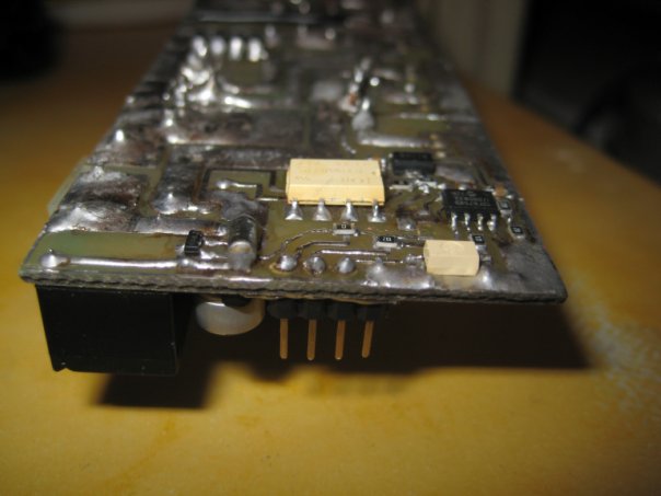

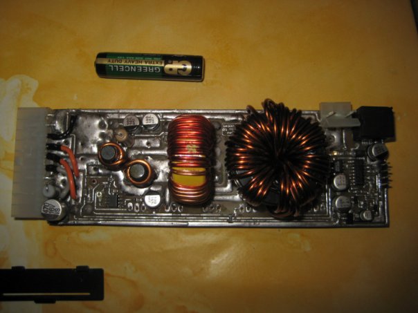

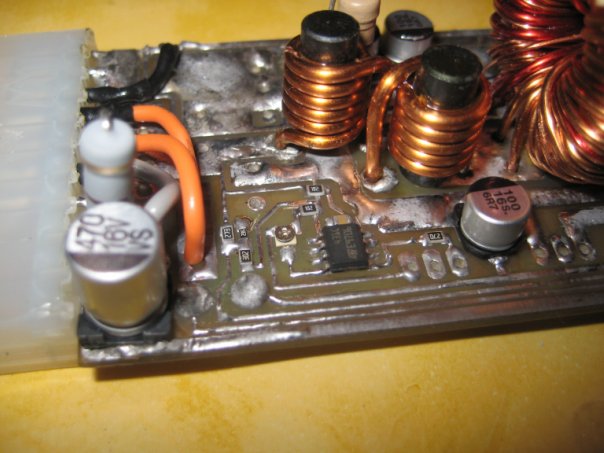

бп сл лайт смд эдишн (доработанная и исправленная печатка MAXa)
встроенный контроллер на pic,логические транзисторы,их драйвер,все на разьемах, провод транса сечением 1.8,встроенное реле 30А,транзисторы и шоттки планируется вынести на общий для всех компонентов кар писи радиатор...батарейка рядом размера ААА...обсуждаем...

от МАХа все платы достойные и зделаны с умом придраться практически не к чему (наверно под что то свое сваял видимо места много но по высоте мало) а зачем разъем горизонтально ведь когда вставиш ответную часть то плата станет ~ на 3см (как минимум) длиннее за счет разъема и сгиба проводов это без условия что его (разъем) надо будет вытаскивать т.е. места должно быть больше (по длине) а куда планируешь поставить а чем охлаждать (провод то 1,8) МАХ планировал это поставить на большой радиатор обдувать который по задумке должен был кулер проца и чипсета по моему так (а схема, печатка, прошивка или это просто коммерческая реклама?) ну а так красиво, а реле поменьше не было (Если уж на CMD собрано) (При ближайшем рассмотрении вопос по реле снимаю) да и еще я любитель поэтому вопрос может быть странный а что ты называешь логическим транзистором? это не издевка (про транзистор), написал а потом увидел а когда транс стоит как прикрутиш к радиатору те элементы которые за ним (трансом) если будет толстый радиатор а площадь его д.б. достойная исходя из 1,8мм, и еще входной (по питанию) разъем по моему если использовать мощность на всю будет греться (Могу ошибаться) по моему лучще бы взял разъем под "болтик" (не знаю как он правильно называется)
