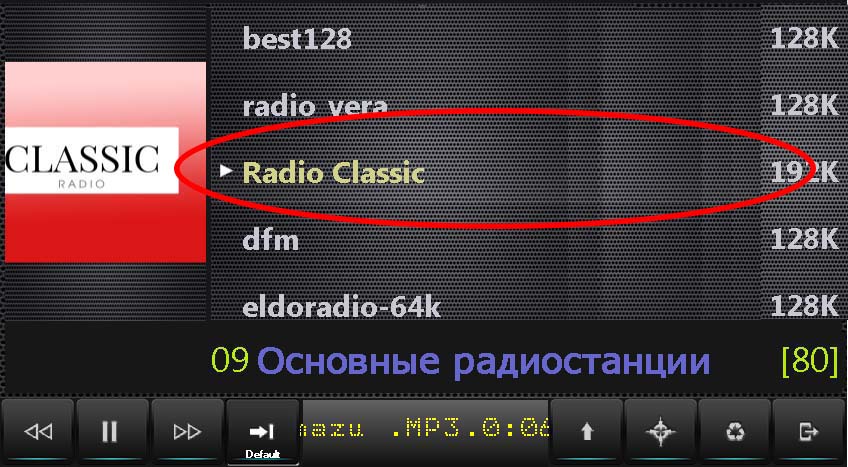

Существуют настройки нажатия строки плейлиста под тач (не двойное нажатие ЛК мыши)? Где искать?

Если ты про старт трека при двойном клике, то в этом скрипте не получится так сделать, будет одновременно с прокруткой запускаться треки или инет-станции.
Если очень нужно то нужно поменять местами запуск треков в функциях on_mouse_lbtn_down(); и on_mouse_lbtn_dblclk(); т.е. из одной убрать в другую добавить.
Это где, подскажи путь плиииз...
Это в скрипте плейлиста, тут...
наведи мышь на верхний край плейлиста, выедет панель, на ней нажми на шестеренку, откроется контекстное меню в нем выбери Configure... и попадешь в редактор скрипта, в редакторе Ctrl+F(это поиск по скрипту) введи те функции что я давал и смотри что там написано...
