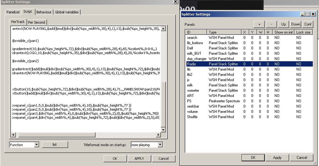

Сколько воды утекло .. Зайти в скрипт , внизу . Путь я давал .
Это наши 4-е панели (две слева и две справа):
$movepanel_c(pan1,5,0,$sub($div(%ps_width%,2),10), $sub(%ps_height%,77 ))
$movepanel_c(pan2,5,0,$sub($div(%ps_width%,2),10), $sub(%ps_height%,77 ))
$movepanel_c(pan3,$div(%ps_width%,2),0,$sub($div(% ps_width%,2),0),$sub(%ps_height%,78))
$movepanel_c(pan4,$div(%ps_width%,2),$sub(%ps_heig ht%,72),$sub($div(%ps_width%,2),5),65)
Название pan1.. , затем положение x,y и размеры - до запятой и далее следующий параметр .
Меняй под свои нужды.

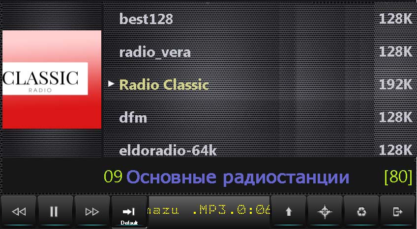

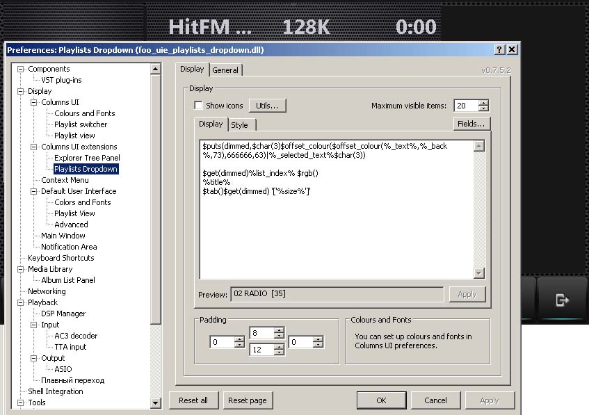

Как дотянуть текст до края окна плейера (указано стрелкой)
Как я и говорил , нужно ещё зайти в настройки самого playlist dropdown .
Зайди туда через настройки Фубара , далее вкладка Display >Padding(в самом низу) >меняй левый параметр и цифру с треками.
Также ,можно просто уменьшить шрифт немного (в Columns UI там-же в настройках плеера)
Делал по феншую. Картинки смещаются, но в сторону правого края не хотят растягиваться. См рис: А хочется вот так (это фотошоп)

Если воспользоваться основным плейлистом , то получает то-же самое -
АВА радио слева + удобный список справа , почему не воспользоваться им ?
Да и размеры логотипа можно менять (например ещё увеличить) .
Лучше упакуй сборку "с проблемой" в личку , посмотрим ...
