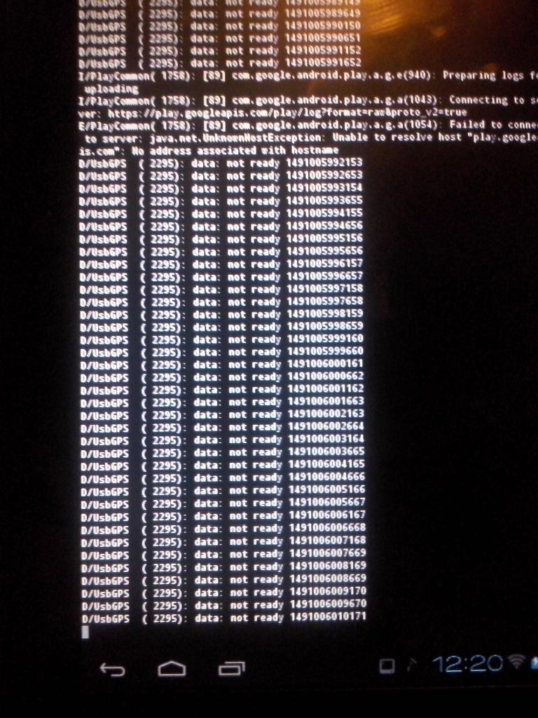

Небольшой апдейт, может кому будет интересно, у кого-то будут идеи как продвинуться дальше?
-oбновился до Android 4.0.
-ни один из модулей из шапки не идет. В итоге, подключаю свисток из терминала.
-Данные в терминале со свистка есть, те же что и на компьютере (если подключить свисток к компу видит много спутников). В итоге, все что я делаю в терминале построчно выглядит так:
su
echo "1546 01A7" > /sys/bus/usb-serial/drivers/option1/new_id - определяем ublox7
cat /dev/ttyUSB1 -Проверка, есть поток NMEA!
chmod 666 /dev/ttyUSB1 - есть права доступа
Ну и USBGPS4droid видит порт ttyUSB1, но не получает из него данные!!! =( При этом:
android.hardware.location.gps.xml - создан, стоит там где надо, с текстом как надо.
Ребят, что я забываю? В чем может быть причина того что USBGPS4droid не хочет читать данные с ttyUSB1?
Buffononline вне форума   Ответить с цитированием
Старый 01.04.2017, 04:38   #1038
Buffononline
Регистрация: 30.03.2017
Возраст: 36
Город: Nijmegen
Регион: 47
Машина: BMW 316i
Сообщений: 8
Buffononline is on a distinguished road

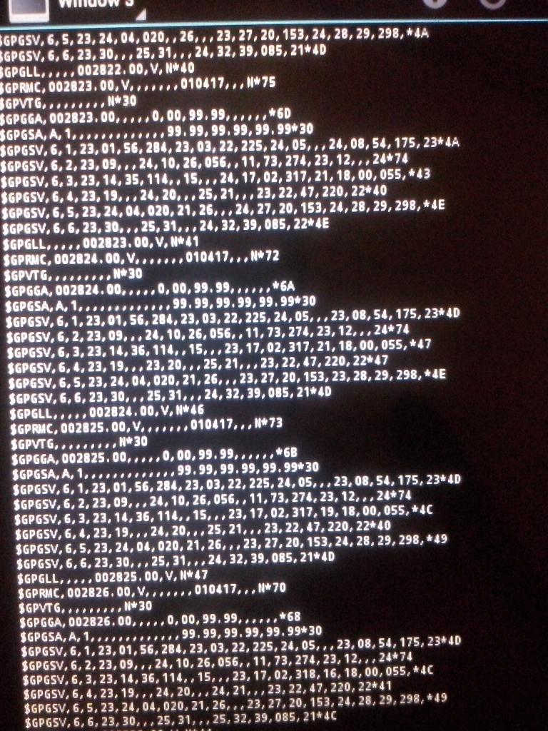

Вот что будет если набрать в терминале cat /dev/ttyUSB1 (прикрепленный файл 1), и соответственно logcat (файл 2) показывает отчет о том как USBGPS4droid пытается считать данные, насколько я понимаю. И если в первом случае все хорошо, во втором случае data:not ready. Может у кого-нибудь есть идеи почему они не готовы и как с этим бороться? Спасибо!
ID:	47168   Нажмите на изображение для увеличения

Сообщение от Buffononline Посмотреть сообщение
Вот это в /system/etc/init.d в виде скрипта без расширения добавьте
#!/system/bin/sh
# GPS Switcher
# init.d 00_gps.sh
# dipcore@gmail.com
stop gpsd
stop gpscerd
# Speed
stty -F /dev/ttyACM0 ispeed 9600
# No echo
stty -F /dev/ttyACM0 -echo
# Owner
chown root:system /dev/ttyACM0
# Permissions
chmod 666 /dev/ttyACM0
start gpsd
И будет вам счастье. Само собой в системе должен быть busybox и поддержка init.d.
Если init.d нет, добавьте все это в /etc/install-recovery.sh, если его нет, создайте и присвойте ему права 755.
Пс. Чет у вас порт странный, нормально ttyACM0, но это и от ядра зависит ещё. Короче, если у вас свисток реально сел на ttyUSB1, то в скрипте, что я дал, смените порт на свой.
Ещё одно - если вы cat данные в терминал, то кроме терминала данные уже ничто в системе не увидит.
И вопрос в догонку- это echo "1546 01A7" > /sys/bus/usb-serial/drivers/option1/new_id зачем? Разве в dmesg не появляется устройство ttyACM0 при подключении, само по себе?
dmesg | grep ttyACM*
