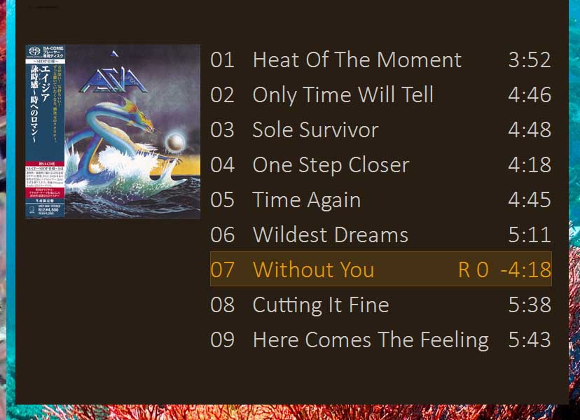

Ещё, понажимал пару раз по кругу смену панелей - получил это (исчезли кнопки):
