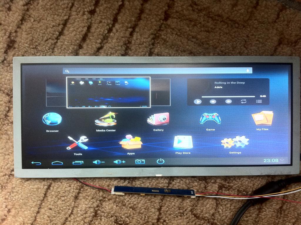

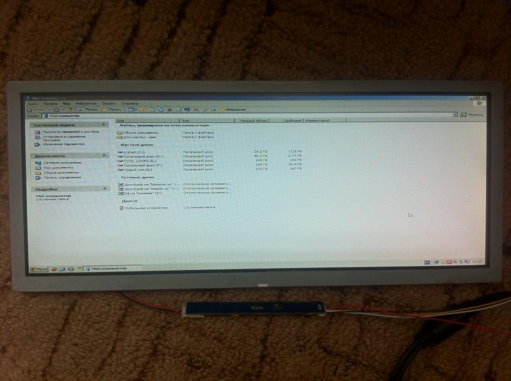

Всем доброго времени суток. Присоединяюсь к тестированию прошивки.
матрица LQ132K1LG03
Контроллер стандартный, как у многих здесь
программатор такой http://www.ebay.com/itm/121111355258...84.m1497.l2649
Залить прошивку удалось только Postal2. Родной софт ни в какую не хотел связываться с чипом. В итоге что получилось: при подаче сигнала по VGA изображение четкое во весь экран, по HDMI края немного срезаны. Autoadjust не активируется. Камеры в наличии пока нет, проверить не могу

Сообщение от Mitroxa Посмотреть сообщение
Autoadjust есть только на vga.
Тоже было такое предположение. Поковырялся в настройках свистка и растянул изображение. Сейчас все ОК. Еще заметил, что на родной прошивке чип сильно грелся и минут через 10 монитор начинал моргать. С Вашей прошивкой после двух часов работы чип слегка теплый и никаких сбоев. Спасибо большое за проделанный труд
