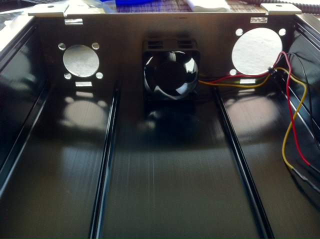

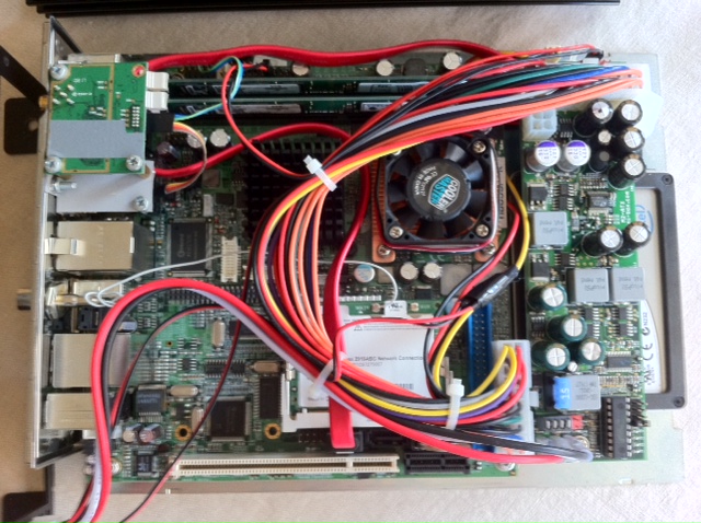

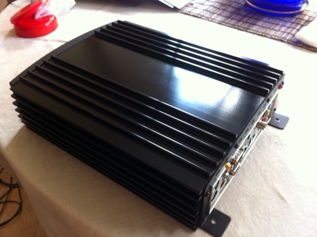

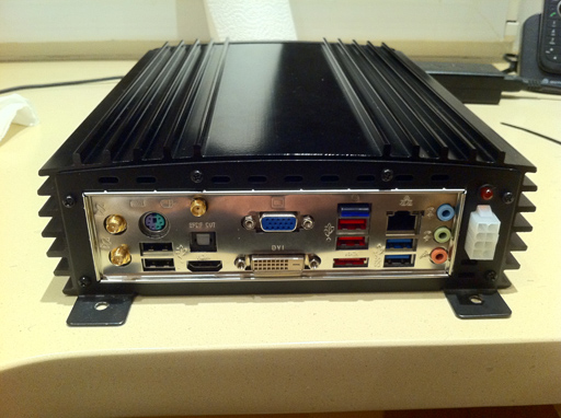

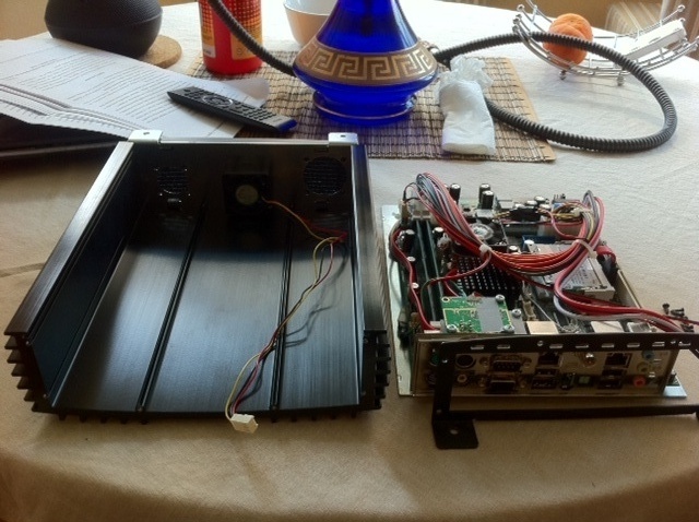

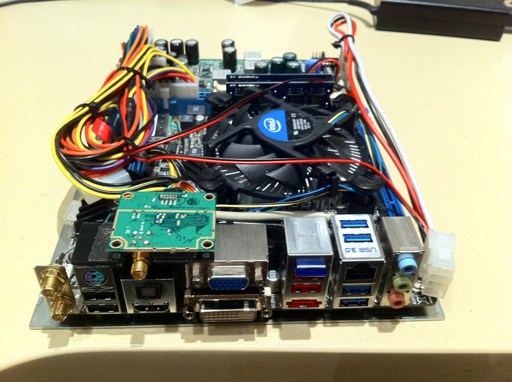

Легким движением руки отключив питание монитора перед загрузкой компа (и тем самым типа убив петлю по земле через питание (землю кузова в багажнике) - тачскрин - мать - бп (опять же завязанный на землю кузова в багажнике)) я опять словил глюки при загрузке. Соответсвенно, дело не в этой петле. Идея насчет этих нехитрых манипуляций, к сожалению, дошла до меня уже после покупки бп монитора с гальванической развязкой

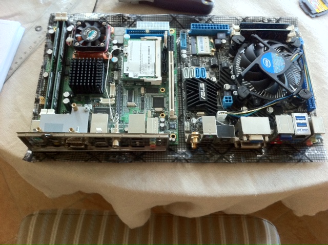

Вопщем переходим к тяжелой артиллерии - замена материнки. Набор из предыдущего поста, выбран по причине нормальной производительности и низкого энергопотребления. Что примечательно, боксовый кулер i3-2100t существенно ниже стандартных боксовых кулеров процессоров i3-i5-i7 и легко влазит в корпус Voom-PC.
к процессу замены я подошел со вкусом и расстановкой, так что одного выходного не хватило

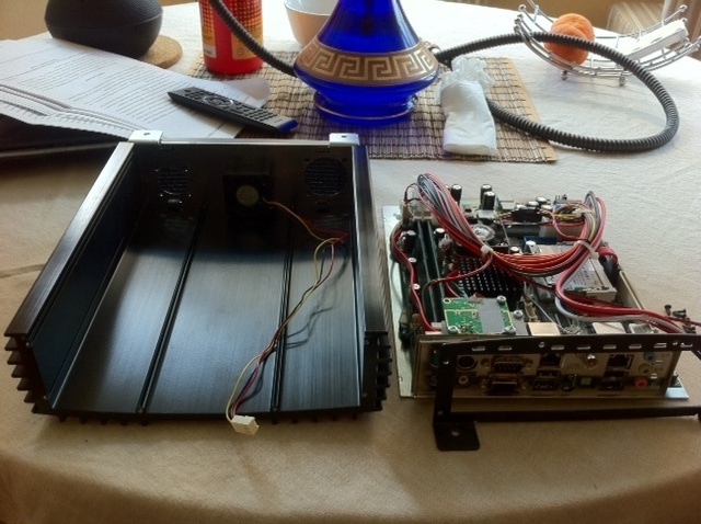

Итак, слайды... Это, собственнно, с чего начали:

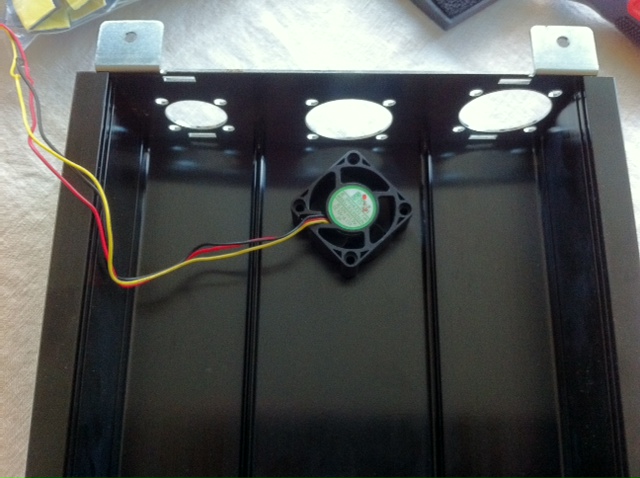

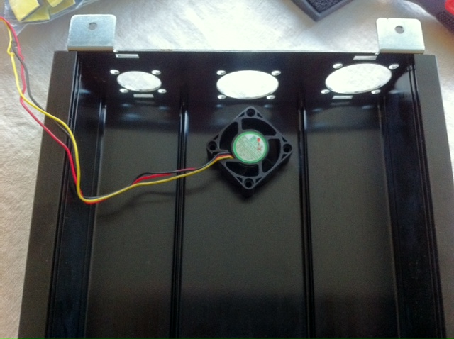

А тут, наконец, мне попался шумный кулер, который раздражающе зудел у меня в багажнике последние полгода. Провинившийся кулер удален и заменен на абсолютно такой же кЕтайский кулер (та же фирма и т.д., что наводит на мысли о долговечности конструкции - но это какбэ единственный кулер с такими размерами и тахометром, найденный в Москве).

А это так сказать сайд-бай-сайд новая мать и старая. Можно нати 10 отличий...

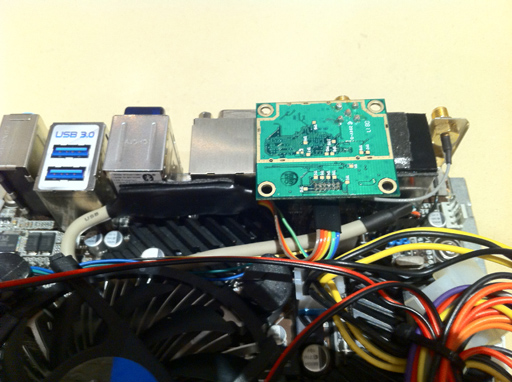

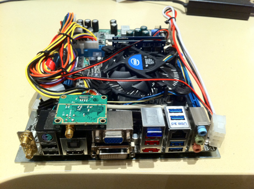

Продолжаем - вчера доделал комп.

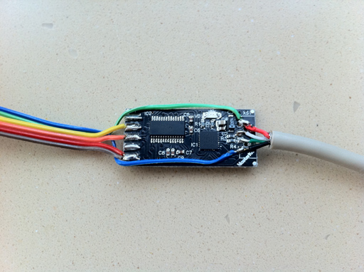

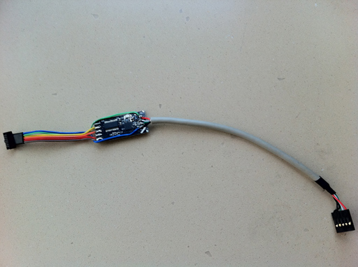

На новой материнке нет ком-порта, поэтому et-332 подключил через USB-to-COM адаптер Мастеркит BM8050 (http://www.masterkit.ru/main/set.php?code_id=214386). В глубине души надеюсь, что это решит проблему отваливающегося ком-порта под виндой (ака мышка по координатам GPS).
Места в корпусе очень мало, так что разъемы с адптера пришлось отпаять и припаять провода напрямую.

На нормальный кронштейн для et-332 меня в этот раз не хватило (да и крепить его было некуда), поэтому просто приклеил сам приемник и адаптер ком-порта к разъемам на задней стороне материнки двусторонним скотчем (типа 3М).

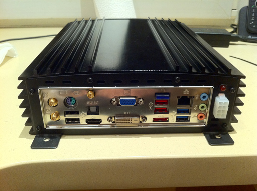

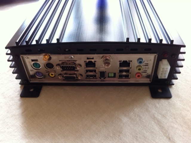

И собственно в собранном виде.
Как выяснилось, кулер корпуса (маленький) работает существенно более шумно, чем кулер процессора. Надеюсь материнка сможет регулировать его скорость (разъем на нем трехконтактный)...
