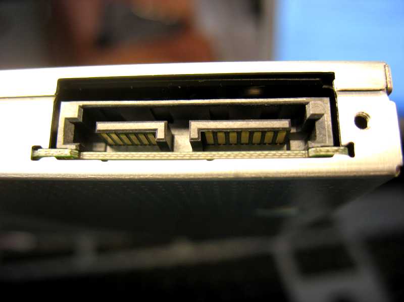

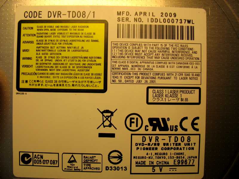

Купил привод для ноутбука SATA интерфейсом. Возникла проблема с подключением питания. Смотри на фото. Кто нибудь знает разводку такого SATA. По размеру (SATA 6 pin) явно нестандарт. Как быть подскажите.

если мне не изеняет память то это Slim Sata
почитай тут (поиск рулит) http://pccar.ru/showthread.php?t=585...ight=slim+sata

Спасибо! Я даже не знал, как его обозвать. Чисто по SATA результат ничего не дал. Теперь буду искать такой шлейф.

Почитай внимательно ссылку так есть и даташит и даже описание как сделать его из простого SATA кабеля... Работы там на 5 минут а искать можешь долго.

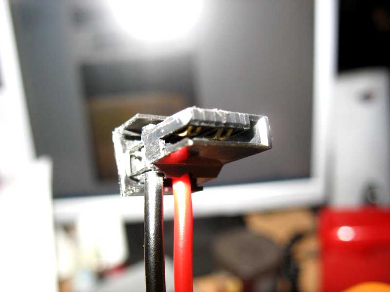

Уже сделал. Осталось залить чем нибудь для фиксации.
