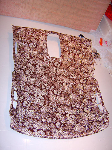

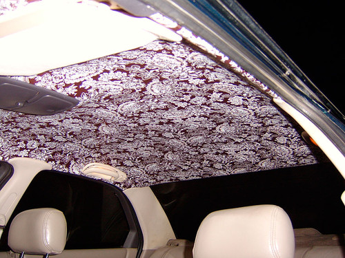

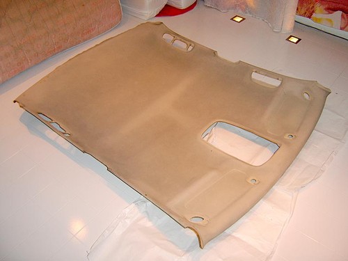

Тоже задумывался на тему перетяжки салона.
Перерыл весь рунет. Из перерытой информации стали ясны некоторые аспекты. В частности: перед тем, как работать с кожей, её нужно запарить. Не вымочить, а запарить - кусок кожи сбрызгивается водой (можно из брызгалки, которой при глажении бельё прыскают), сворачивается в трубочку и кладётся в полиэтиленовый пакет на 30 минут. Кожа становится эластичной и отлично облегает рельефные формы.
Нашёл оптимальный клей для кожи, для оклеивания деталей интерьера. Ссылка на него http://www.elcom-juna.ru/cat/128/fil...24/info/51275/
Также нашёл информацию по шитью кожи на машинах. Рекомендую порыться на сайте клуба Осинка. Там форум швей. Хоть и девчачий, а полезного можно много узнать.
Перерыл кучу сайтов по тюнингу и перетяжке салонов. Из сотен просмотренных интерьеров понравилось всего два. Всё-таки как-то стандартно в ателье подоходят к автоинтерьерам.
Решил идти по своему пути. Не зря же занимаюсь дизайном интерьеров. Дэк не увидел причин не сделать интерьер своему "Орёлику". Начал с простого - перетяжки потолока. Демонтировал потолок и перетянул.
Даю ссылку на свою статейку. Там много фоток. Не хочу все тут дублировать http://forum.chrysler-dodge.ru/index...howtopic=34484
Пару картинок выложу только. Остальное на форуме КрайлерКлуба)
Следующий этап - перетяжка задней полки. Хочу перетянуть её искусстенным мехом. Сегодня в магазине нашёл наилучший вариант с мехом средней длины (ни короткой, ни длиной). По цене 1900 рублей за метр при ширине 140см. А мне нужно то - полметра. Но буду брать метр и шить из этого же меха чехлы на подголовники)
Поскольку перетягивать кожей салон (он сейчас кожаный у меня) очень дорого, а самому дело сложное (нужны машинки специальные, иглы, время и сноровка), то решил на заказ пошить чехлы из обивочной мебельной ткани. Присмотел офигительно гламурную ткань... с крупными цветами... В общем не люблю я стандартные подходы к интерьерам Купил две книжки по перетяжке салонов - толку не много, но чуток полезной информации имеется. А вот торпедо и двери буду перетягивать сам.
