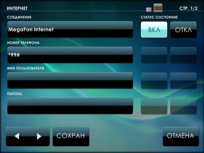

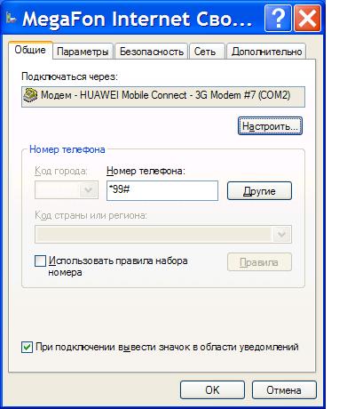

У меня мегафоновская софтина сама при первом запуске создала подключение Megafon Internet. После чего я ее переименовал (чтобы не выскакивала поверх всех окошек).
В настройках Эксплорера (Свойства обозревателя - Подключения) указал использовать это подключение.
В Ситигиде аналогично.
В Центрифуге также - указываешь подключение. Все работает.
Единственный недостаток - соединение поднятое СитиГидом по его выходу не рубится, и кнопкой на морде Центрифуги тоже не отключается.
